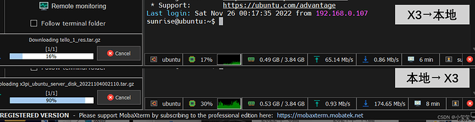

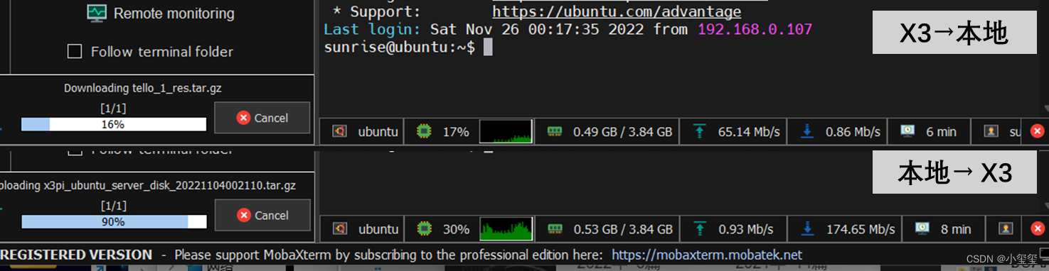

先放结论,路由器wifi频率为270Mbps/S,连接的是5gWiFi,Mbps/8是我们理解的传输速度M/s。
  • 从x3拖文件到本地:传输速率约为9M/s,CPU总占用在20-25%之间。
  • 从本地拖文件到X3:传输速率约为23M/s,CPU总占用在40-50%之间。
网速传输速度受到多种因素的影响,比如路由器wifi频率,收发端网卡性能,文件IO读写性能等。如果上述速度仍然不满足,可以考虑从上述三点进行升级。

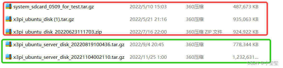

这次编译驱动遇到系统版本不一致问题,导致编译好的ko文件无法直接拷贝到其他设备上使用,这里做一些说明:

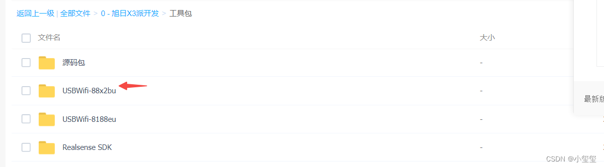

  • 本博客会提供两个系统版本的编译教程以及编译文件,系统版本如下图绿色框内的文件。
  • 上一份Wifi驱动编译教程《在旭日X3派开发板上使用USB Wifi来提高网络速度》是基于20220623的系统版本编译的,而且可以直接拿到20220819系统版本使用,但并不适合20221104的版本,编译好的ko文件无法直接拿过来使用,且编译流程也发生了变化。
  • 该驱动8818eu在20221104的编译流程在相关博客的置顶评论区。
  • 如果你的系统版本属于红框内,请迅速重刷系统,很多功能已经无法使用,且不兼容新发布的一些功能包了。
  • 如果各位在未来的使用中,使用了新版本系统,且我这里提供的ko文件以及流程均无法直接使用,希望各位能写下相关的编译流程,并放在评论区中,我会给置顶。

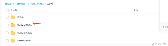

两个系统编译好的ko文件我都放在这里啦,各位可以直接去百度云下载,关于驱动使用方式:
  • 如果系统版本在20221104之前:驱动使用方式参考这个8188eu使用教程博客。

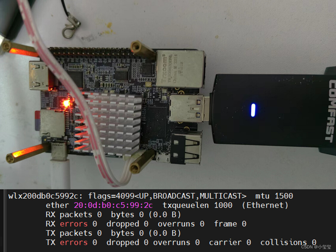

  • 如果系统版本在20221104及之后:使用cd /lib/modules/4.14.87/进入文件夹,输入sudo hobot-sign-file 88x2bu.ko对ko文件进行签名,之后输入sudo /sbin/depmod -a 4.14.87以及sudo insmod 88x2bu.ko更新并加载驱动,这时候我们就能看到WIFI模块已经亮起来啦,输入ifconfig可以看到网卡信息。
连接WiFi时候可以利用指令sudo nmcli dev wifi connect "wifi名" password "密码" ifname wlx200db0c5992c,其中wlx200db0c5992c就是网卡的设备名。

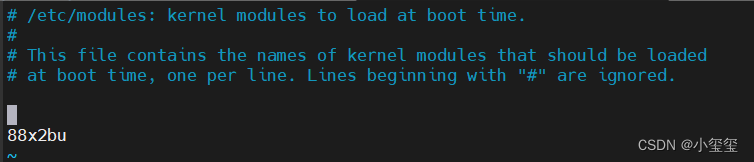

同样地,如果想永久启用,输入sudo vim /etc/modules,在里面添加88x2bu即可。-
第一次使用的时候切记要先测试是否可用(启动驱动后wifi模块会亮灯),千万别不测试就设置永久启动了,如果驱动不对的话会导致系统重启,永久启动就是永久重启(′д` )…彡…彡。-

测试了下文件上传下载速度,5gwifi真的很快哦→_→。-

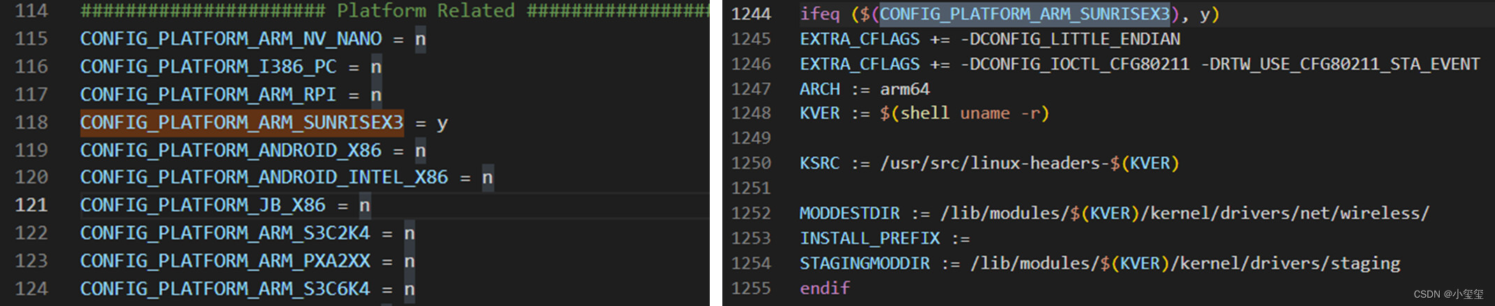

Makefile中添加了针对X3的配置编译选项,所以要替换掉原始的Makefile文件,添加的部分如下所示,感兴趣可以看一下。-
## 在114行处,平台支持部分
###################### Platform Related #######################
CONFIG_PLATFORM_ARM_NV_NANO = n
CONFIG_PLATFORM_I386_PC = n
CONFIG_PLATFORM_ARM_RPI = n
CONFIG_PLATFORM_ARM_SUNRISEX3 = y  # 增加X3的编译选项,记得这里要保证只有一个y
CONFIG_PLATFORM_ANDROID_X86 = n
CONFIG_PLATFORM_ANDROID_INTEL_X86 = n
## 在1244处,补充了如下代码
ifeq ($(CONFIG_PLATFORM_ARM_SUNRISEX3), y)
EXTRA_CFLAGS += -DCONFIG_LITTLE_ENDIAN
EXTRA_CFLAGS += -DCONFIG_IOCTL_CFG80211 -DRTW_USE_CFG80211_STA_EVENT
ARCH := arm64   # 主要修改地方
KVER := $(shell uname -r)
KSRC := /usr/src/linux-headers-$(KVER) # 主要修改地方
MODDESTDIR := /lib/modules/$(KVER)/kernel/drivers/net/wireless/
INSTALL_PREFIX :=
STAGINGMODDIR := /lib/modules/$(KVER)/kernel/drivers/staging
endif
