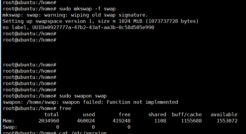

我这边想使用swap 按照帖子 https://developer.horizon.ai/forumDetail/98129467158916281 进行操作 upgrade ,遇到如下问题-
目前板子的版本是 x3j3_lnx_db_20220611
导致目前没办法使用swap
坐等官方给出解决办法

你好,需要烧录最新的x3派系统镜像,sd烧录后即可使用,x3sdb与x3派可以使用相同的ubuntu系统镜像
我使用的是x3m sdb ,将镜像烧写在emmc上是不是一样也可以用
你好,需要烧录在sd卡中的

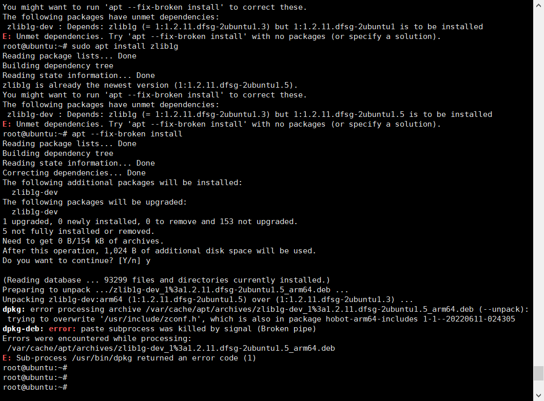

我遇到的跟你一样的问题,版本要从1.5降到1.3,但老师返现不了问题,这要咋办,坐求教程
你好 直接使用最新的X3派镜像即可,烧录在sd卡中
x3mv3.0最新镜像此问题依旧存在,【求助】x3m-v3.0 ubuntu_20220611162339 apt upgrade 失败 (horizon.ai)
