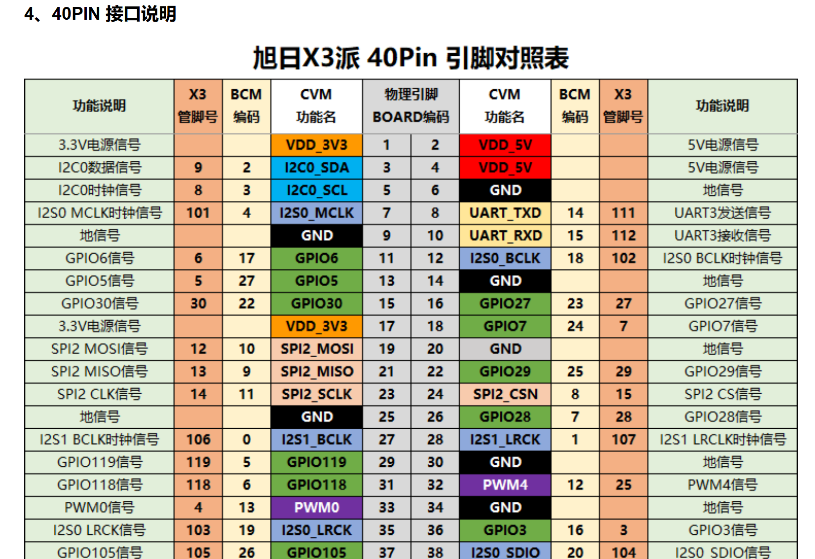

你说的40pin中的5V是指啥?
如果输出的电压满足 X3派的需求,应该是可以的
这里的VDD_5V,

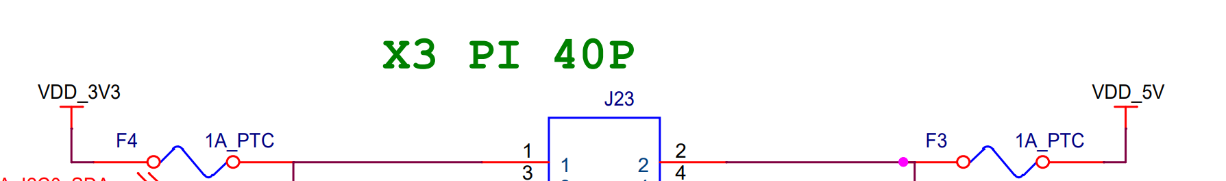

看到了原理图,有1A的PTC,谢谢你的回复
