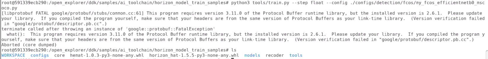

您好,我个人的服务器英伟达显卡型号是3090ti,cuda版本是11.6。在您提供的docke镜像中训练focs模型时候,出现了torch和cuda版本不一致的问题。因此我卸载了原本安装hat包时候配置的torch,重新安装了torch为1.9.1+cu111。但是,出现了以下截图的问题。请问该怎么解决呢?期待您的回答。谢谢

您好,我这边重新按照您的启动命令重开了一个镜像,然后也是一样训练报错。报错是:CUDA error: no kernel image is available for execution on the device 。我这边的理解是torch和cuda不匹配的问题,然后更换了torch版本。更换换成后,重新运行,报了protobuf的错误。
