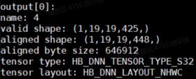

示例 1
该示例中tensor_type为int32,占四个字节。tensor的C维度从425被对齐到了448。计算方式如下:
1. C维度的字节数除以256取余:
(425 * sizeof(tensor_type)) % 256 = (425 * 4) % 256 = 164
2. 由于 164 > 128,则向上对齐到256:
(256 - 164)/sizeof(tensor_type) = 92/4 = 23-
3. 最终:
aligned_shape.C = 425+23 = 448

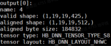

示例 2
该示例中tensor_type为int8,只占一个字节。tensor的C维度从425被对齐到了512。计算方式如下:
1. C维度的字节数除以256取余:
(425 * sizeof(tensor_type)) % 256 = 425 % 256 = 169-
2. 由于 169 > 128,则向上对齐到256:
(256 - 169) / sizeof(tensor_type) = 87-
3. 最终:
aligned_shape.C = 425 + 87 = 512
