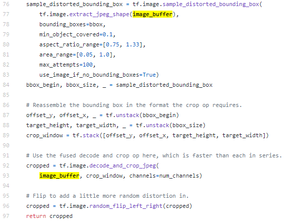

公版tensorflow 中函数: _decode_crop_and_flip-
2. 预处理差异:-

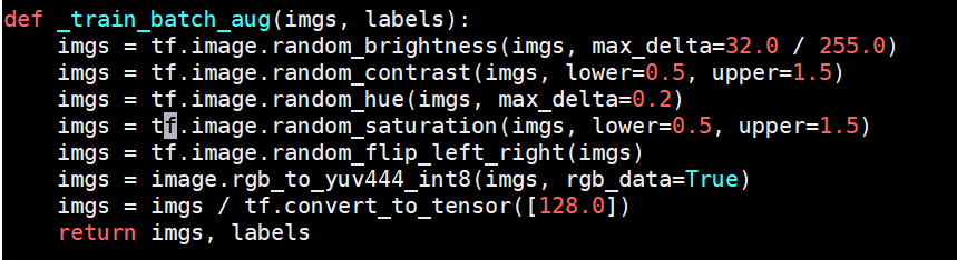

HBDK train.py 中的数据增强方式多于 imagenet_preprocessing.py-
HBDK 中包含 image.rgb_to_yuv444_int8-
classification/train.py 默认为Batch预处理, 而 imagenet_preprocessing.py 为单图预处理.-
HBDK数据增强:
公版数据增强:

1.减少get_train_dataset 中数据增强类型.
2.因为芯片可以直接将yuv数据当作输入数据, 故不建议修改.
3.将get_train_dataset 改为单图预处理. 将数据Batch化 移动到数据增强后.-
