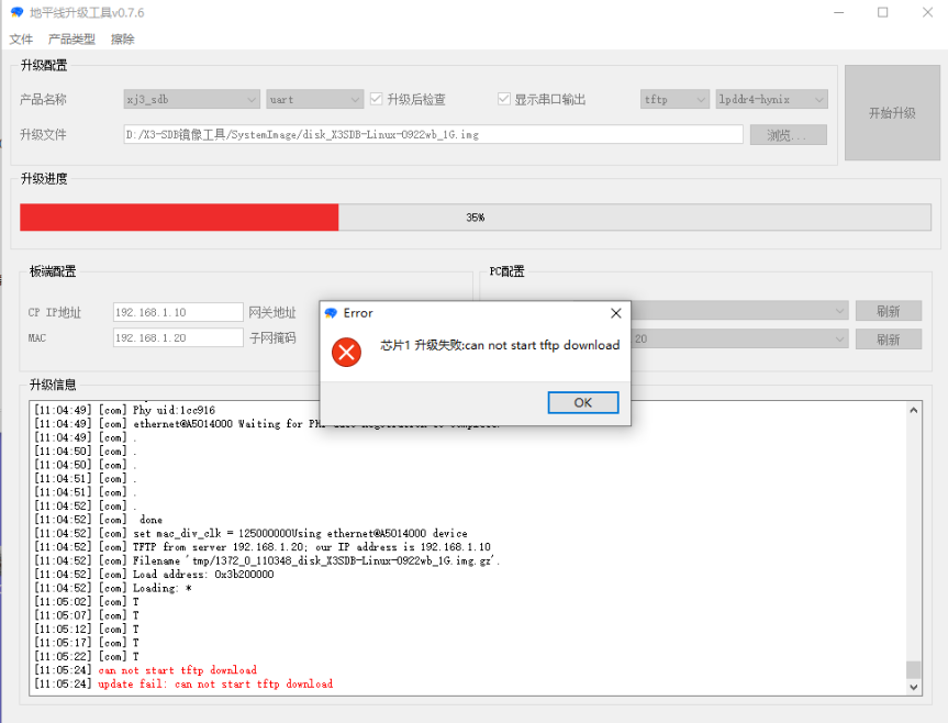

烧写镜像发生了一些问题,同时有点疑问,上论坛来问一下。
下载发现0922存在两个镜像,使用时需要使用哪个呢。
单独选用一个镜像烧写会发生如下错误。选择两个镜像一起写入直接在最开始就会失败
ping开发板可以ping的通。网线也检查过并且换过几根了。
最后排查有两个问题,windows下tftp服务没有开,还有防火墙没有关,处理下就好了。
感谢jimmy-yuan
根据提示去查找问题,应该是你本机的问题:要么tftp服务没启动,要么服务被阻断。
