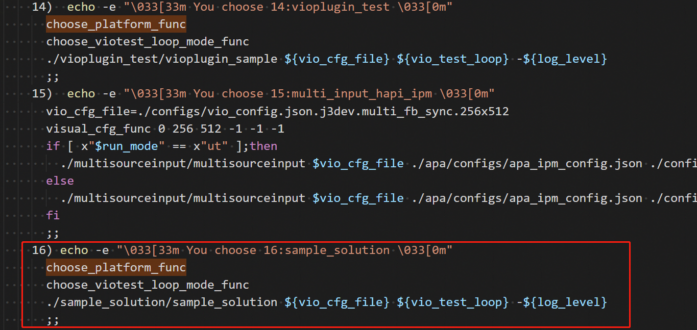

x3的开发版运行脚本run.sh 有点复杂。有大佬看过吗?
简单写法, 可以试试-
#!/bin/sh
export LD_LIBRARY_PATH=$LD_LIBRARY_PATH:./lib/
chmod +x start_nginx.sh
sh start_nginx.sh
chmod u+x ./face_solution/face_solution
./face_solution/face_solution dev_demo/vio/viof37_config.json.x3dev.cam ./face_solution/configs/face_solution.json ./configs/visualplugin_face.json -i normal
请问您是想要增加新的solution还是新的sensor配置?
如果想自己改的话,我们这边可以提供一个简单的run.sh示例供参考。
想要新增一个solution。
