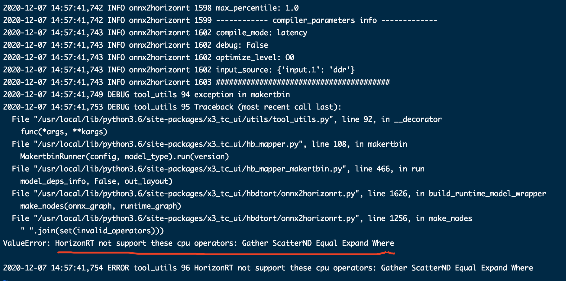

你好,这个模型确实在 17 和 18 版本会有 leakyrelu 的报错,已经复现。-
不过我在 19 的内部版本上测试是已经修复了,模型可以正常转换,不过在最后转换版本混合模型(.bin)时会报错,是有 CPU 算子还未实现。
我看了下,应该是把后处理都包含在模型里了吧,一般我们的后处理部分都会剥离出来,在 arm 上通过 C++ 实现,BPU 上只跑卷积等可加速算子

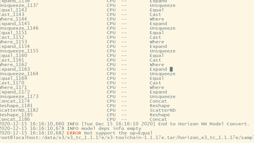

我改了 一下yolov5的网络结构 发现应该是99% 通过了,但是有一个操作(Equal)不支持,但是我看算子支持列表里面支持啊。
不好意思,我确认了下,应该是和研发那边没有对齐,这个算子暂时还没有做开发,因为除了后处理基本用不到。
这个我们会改一下算子支持列表文档,实在抱歉。
