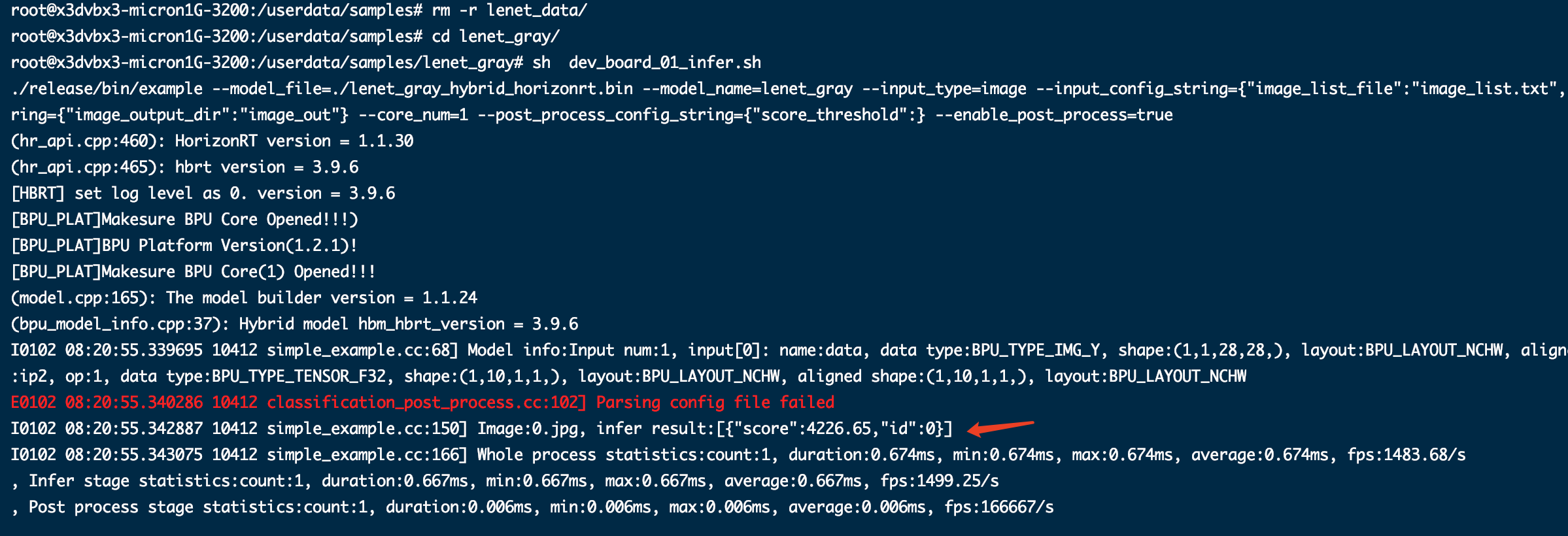

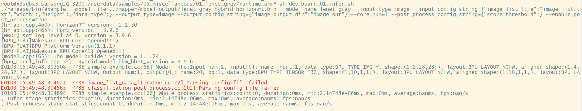

运行 sh dev_board_infer.sh 出现错误
上板测试的时候,遇到了这个问题,请问怎么解决呢?
你好,这个问题我基于 1.1.17e 版本工具链进行了复现,是有一行红字打印,不过并不影响最终结果的推理。我这边是正常跑出来了推理结果和耗时情况。
该打印主要是我们的某些示例模型需要在 env.conf 中配置阈值参数,而 lenet 这种不需要阈值的模型就会因为在 env.conf 没有配置而报 warning,在后续版本中我们已经对该问题进行了优化。-
你这里没有实际跑出来结果应该是第一行打印的问题,可以从 env.conf 中的 board_test_image 参数配置开始检查一下呢?
请问是在 18 版本上直接运行的我们的灰度图 lenet 示例吗?
是的,您说的18版本是指? 乌班图吗?
是我们工具链的版本,我这边测试一下看看
