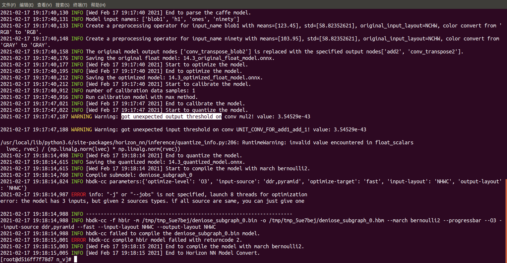

关于执行build.sh对模型进行转换出现的问题
我们的模型有四个输入,配置好配置文件之后开始执行build.sh 进行模型转换,中间量化的过程有两个输入输出阈值警告,我看之前有人发帖子问过,解决方法好像没贴出来,后面编译过程中有 “-j” “-job"没定义的报错,这点也不知道是为什么
该问题应该是已经通过线下渠道解决
请问关于job的问题您解决了吗
这个 job 跟我们 make -j 80 的概念是一样的,就是开启多少个线程去做编译器的编译,真实报错是下面那一行的 error。
