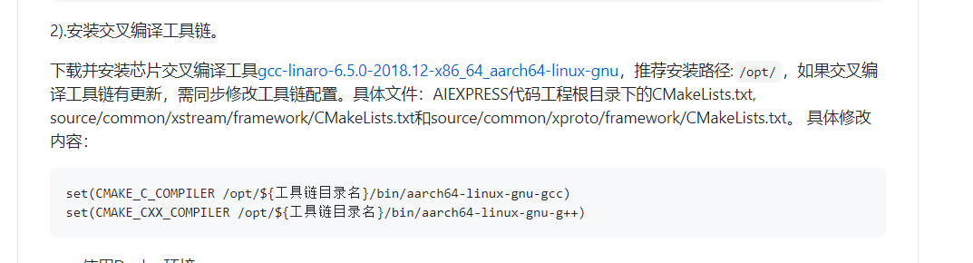

我们在CMakeLists.txt文件中没有找到:
set(CMAKE_C_COMPILER /opt/${工具链目录名}/bin/aarch64-linux-gnu-gcc)。

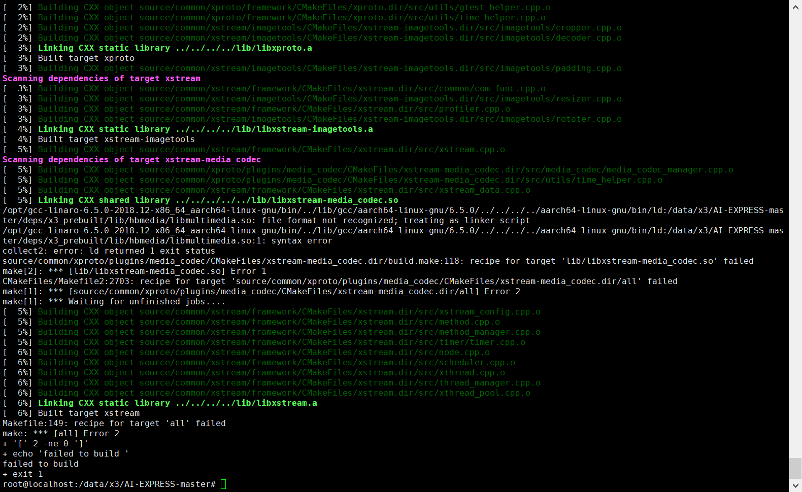

运行AI-EXPRESS里的:bash build.sh x3,出现以下错误:

1.CMakeLists.txt工具链相关设置请参考这个文件的第3行:https://github.com/HorizonRobotics-Platform/AI-EXPRESS/blob/master/CMakeLists.txt#L3

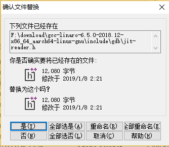

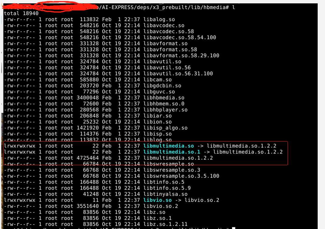

2.编译报错,猜测可能是AIExpress中依赖的二进制库的软链接失效导致的,代码如果直接在linux开发机上clone不会有此问题,可手动创建symbolic link或者,直接在linux开发机上clone 代码。
您好,最好ilinux系统下直接下载,然后进行解压,否则的话软连接会失效,可以加微信小助手 Horizon_robot,进群讨论更方便
