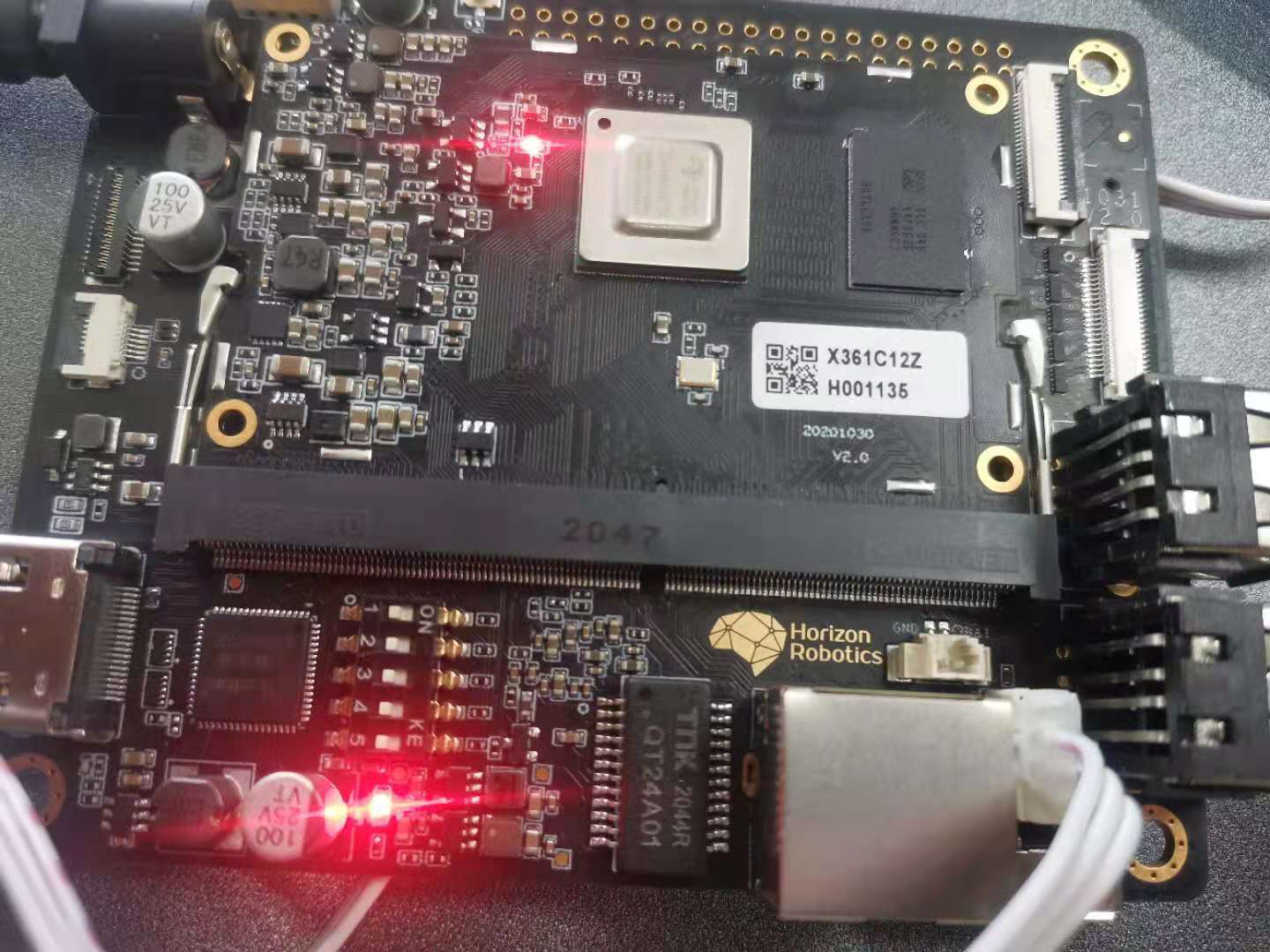

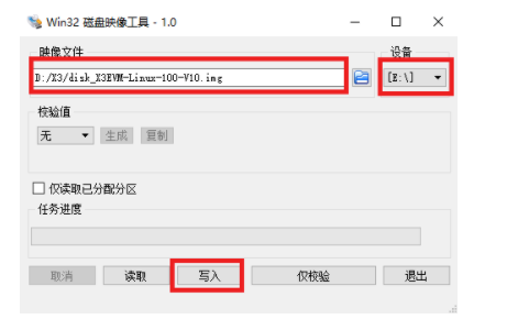

1 首先附下板子的图,
拿到板子后按指南做了如下动作:
当时在出现旋转图标后,因开发指南未写明做下一步的操作,加之下方的Micro USB线连接电脑,烧写镜像未写明是否是发须要执行的操作,且在论坛上未找到磁盘眏象工具,故没有做此操作;

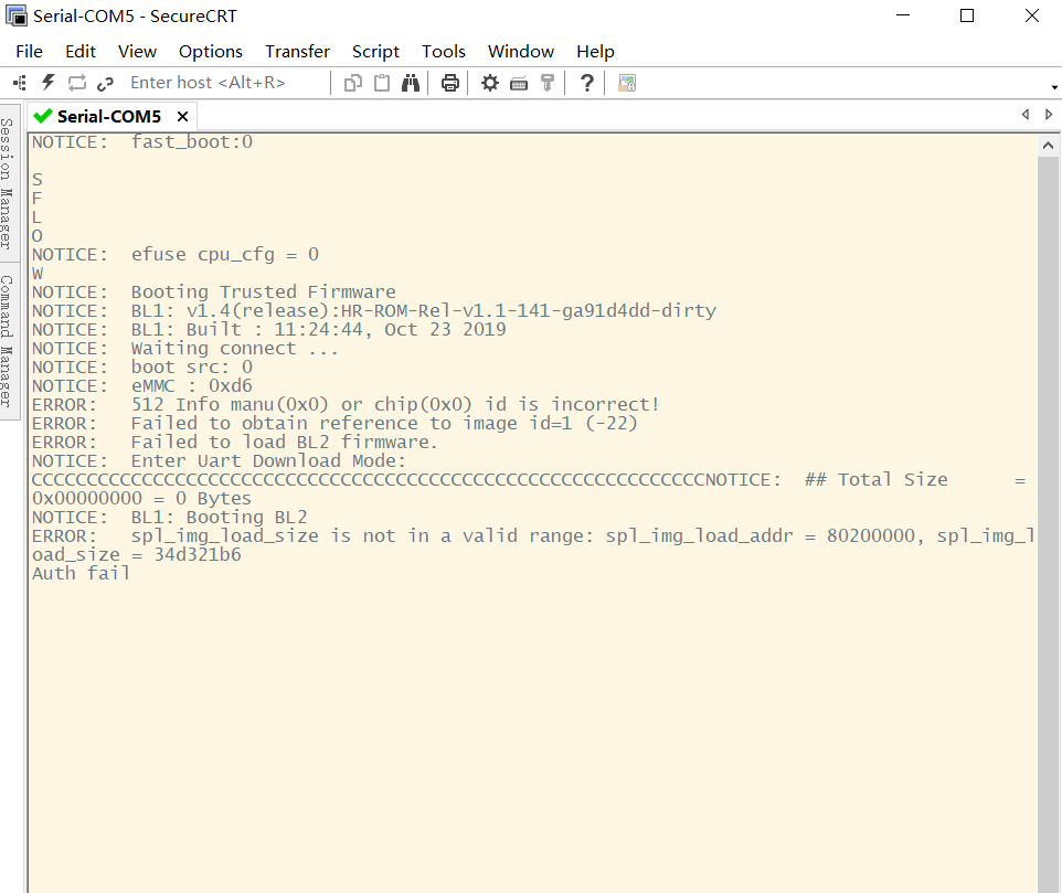

直接拔电重新上电后,变砖如下图:

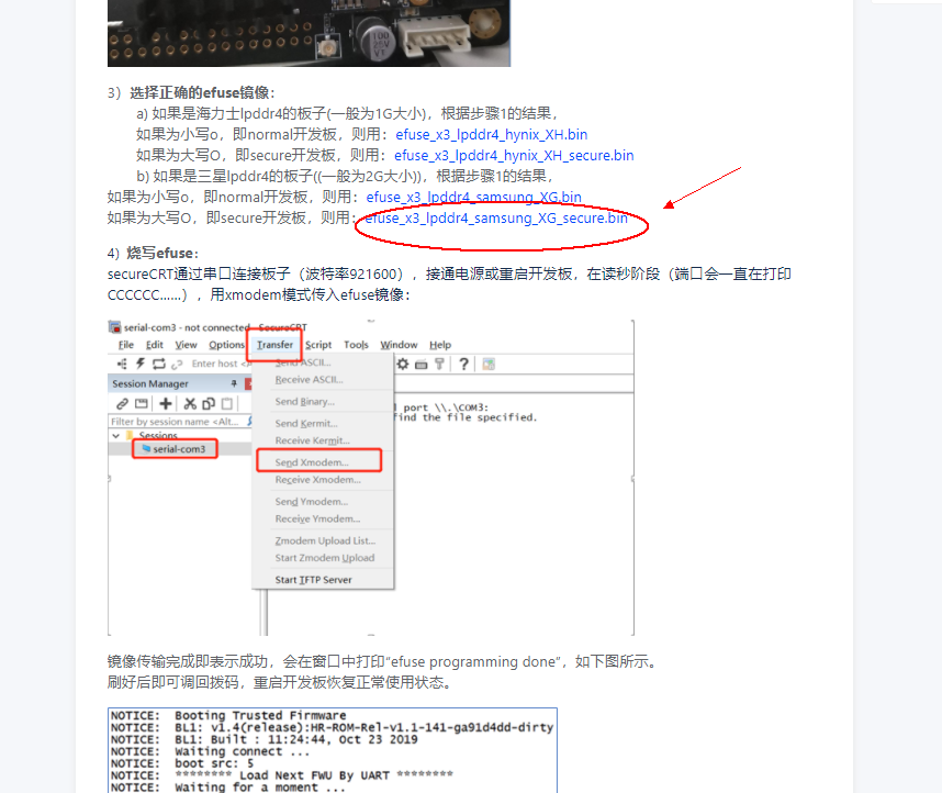

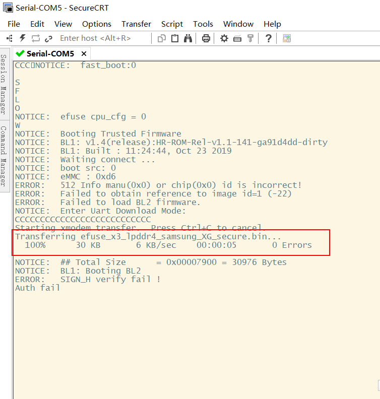

2 先尝试过用指南上的方法efuse烧写,烧录的文件如箭头所示,重新上电后问题依旧。

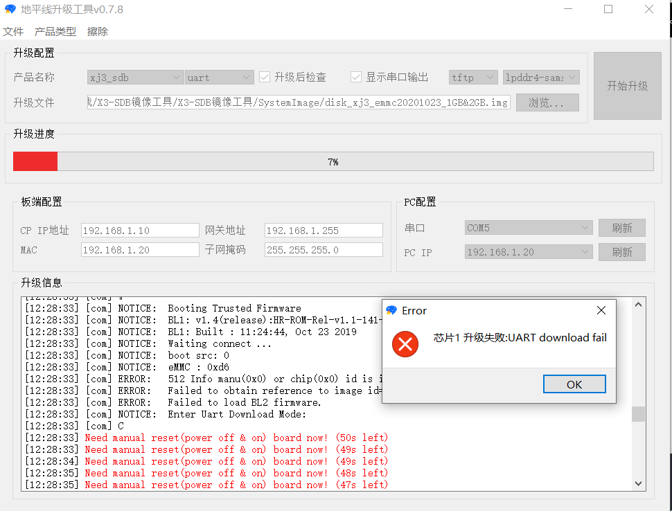

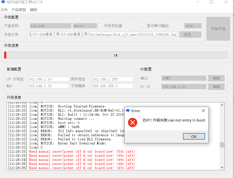

3 又尝试了用hbupdate工具的UART和UBOOT烧写, 都升级失败
帮忙确认下烧录的软件版本和方法是否正确,如版本不对,麻烦提供下软件或者下载链接,谢谢!

根据您提供的帖子信息,这是一个典型的 X3 V2.0 开发板变砖 问题。从对话历史看,原发帖人 dp_cyg 在 5 年前遇到此问题,管理员 guosheng_xu 当时建议加微信联系,但至今没有公开的解决方案

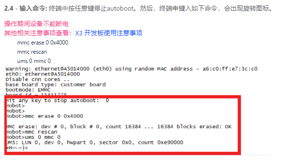

方案二:UBOOT 命令行恢复(进阶)
如果串口有输出但无法启动,可尝试在 UBOOT 中手动操作:
# 进入 UBOOT 后执行
mmc erase 0 0x4000    # 擦除 GPT 分区表
mmc rescan            # 刷新分区
ums 0 mmc 0           # 启动 UMS 模式(虚拟 U 盘)
# 电脑端执行(Linux)
sudo dd if=disk.img of=/dev/sdX  # 刷入镜像
# 完成后 Ctrl+C 结束 UMS,输入 reset 重启
:warning: 注意:此操作会擦除 UBOOT,需谨慎操作,确保供电稳定。
