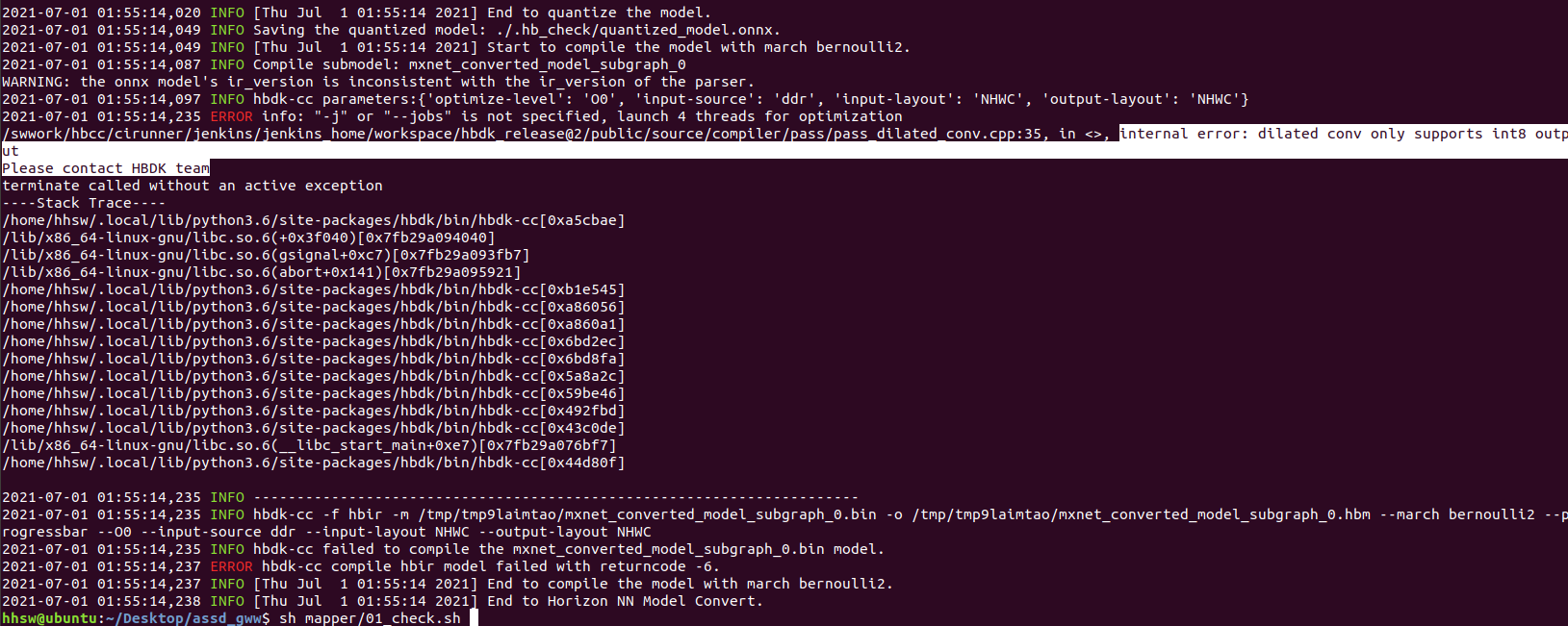

internal error: dilated conv only supports int8 output
ai toolchain为1.21.i
onnx模型中包含空洞卷积算子
转换时报错如下,该如何解决?

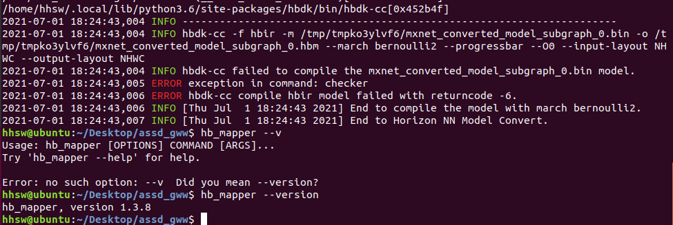

请问如何下载您所说的v1.4.8得工具链?我昨天刚下载了论坛所说的ai express1.1版本,使用其中ddk/package/host文件夹中的内容对原始的版本进行覆盖安装后,hb_mapper的版本仍为1.3.8
您上面给的内容好像并不是一个链接
更正一下,下载的是Open_Explorer V1.1

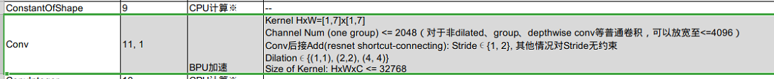

最终发现出问题的地方不在于不支持空洞卷积,而是只支持dilation为1、2、4的空洞卷积。

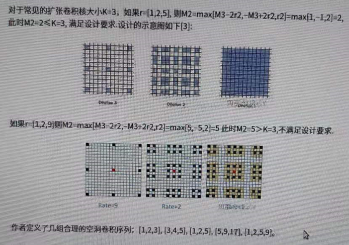

但是这一点比较奇怪,因为根据空洞卷积的HDC设计规则(学术论文),空洞卷积的dilation最好是不要用公约数的(如下)。请问后续有改进计划吗?
