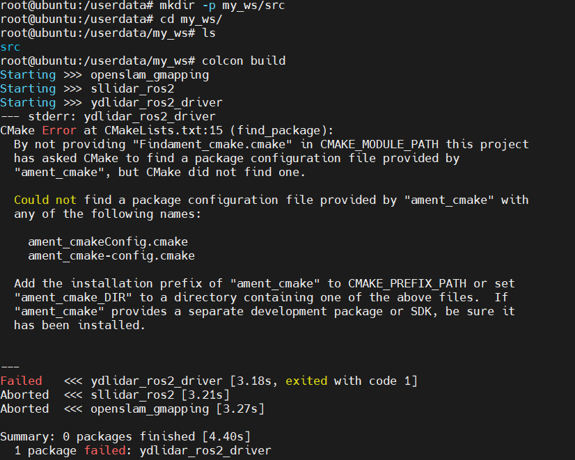

EAI_X3雷达ROS2功能包编译错误
用户您好,请详细描述您所遇到的问题:
  1. 系统软件版本:x3_ubuntu_v1.1.5
  2. 问题涉及的技术领域: EAI_X3雷达,旭日X3派
  3. 问题描述:EAI_X3雷达功能包编译错误
看起来是没有对应的环境变量导致的,source /opt/ros/xxx/setup.bash 后再试试?xxx 是你的 ROS2 版本
这一条命令要在哪开始运行
编译之前要source /opt/ros/xxx/setup.bash 是对的
就终端运行,在编译之前。
