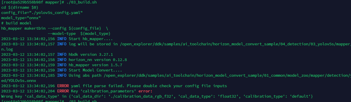

您好,根据日志看,应该是您的OE包太老旧了,建议您升级至当前最新版v2.4.2,工具链获取链接可参考:https://developer.horizon.ai/forumDetail/136488103547258769
