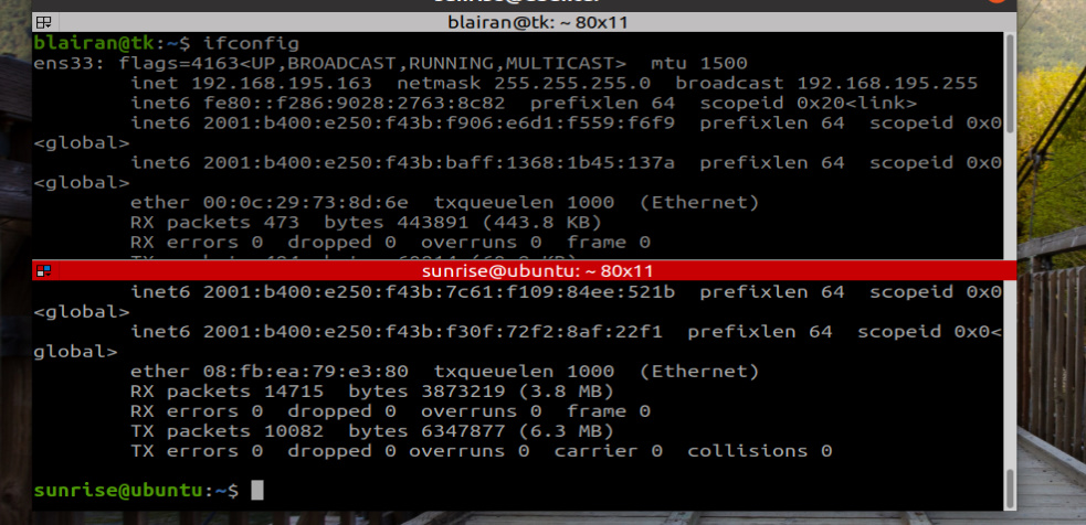

  3. 问题描述:本來虛擬機和x3派發布和訂閱時可以互相通信,但這幾天忽然就不能互通了,我用的虛擬機是vmware 16 pro,可以對外聯網,和ssh旭日派也可以
  4. 但在旭日派端使用發布消息,虛擬機訂閱不到
  5. 後來我查了虛擬機和旭日派的ip如附圖,不知道是不是不同網段造成的?請教要怎麼設置?
  6. 提供必要的问题日志: 附圖
  7. 软件上是否有做自定义修改:無
原因是旭日x3派上默認啓動有線網卡,所以wifi網卡會被蓋過去
解決方法:
1.進入終端機
2.$ sudo vim etc/network/interfaces
3. 將每一行注解起來
# interfaces(5) file used by ifup(8) and ifdown(8)
# Include files from /etc/network/interfaces.d:
#source-directory /etc/network/interfaces.d
#auto eth0
#iface eth0 inet static
# pre-up /etc/set_mac_address.sh
# address 192.168.1.10
# netmask 255.255.255.0
#network
#broadcast
# gateway 192.168.1.1
# metric 700
