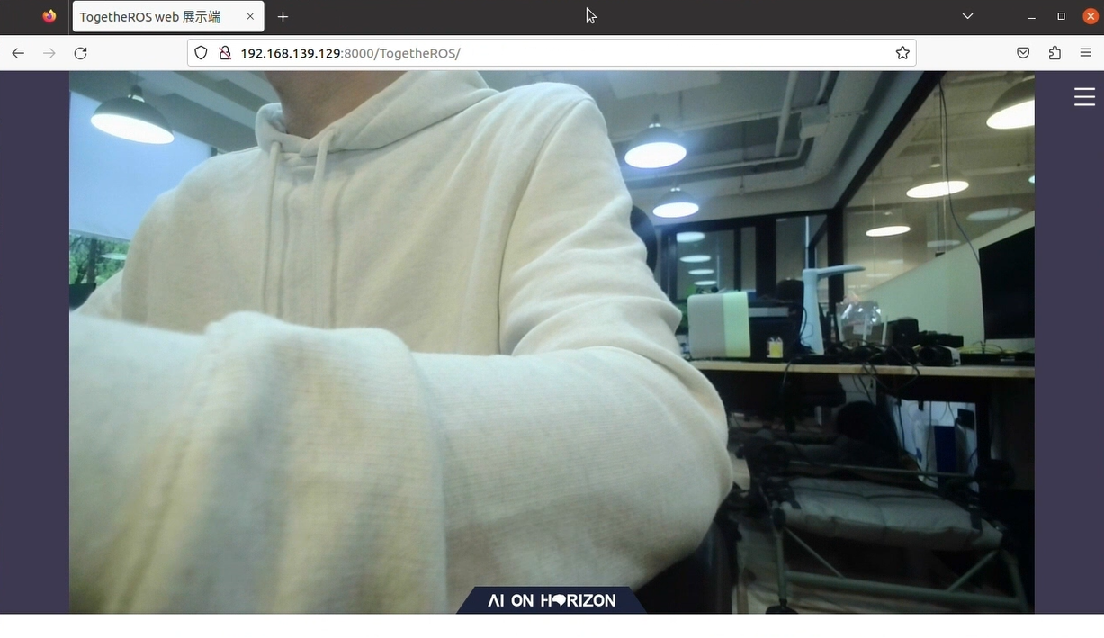

USB摄像头采集图片
#安装v4l-utils并列出摄像头索引
sudo apt-get install v4l-utils
v4l2-ctl --list-devices
#在第一个终端运行
source /opt/tros/setup.bash
#注意将video_device参数替换为实际摄像头索引
ros2 run hobot_usb_cam hobot_usb_cam --ros-args -p pixel_format:=mjpeg -p image_width:=1280 -p image_height:=720 -p zero_copy:=false -p video_device:="/dev/video0"
#在第二个终端运行
ros2 launch websocket hobot_websocket_service.launch.py
ros2 run websocket websocket --ros-args -p image_topic:=/image -p image_type:=mjpeg -p only_show_image:=true
运行成功后,打开浏览器,在网址处输入localhost:8000即可查看摄像头的实时画面。

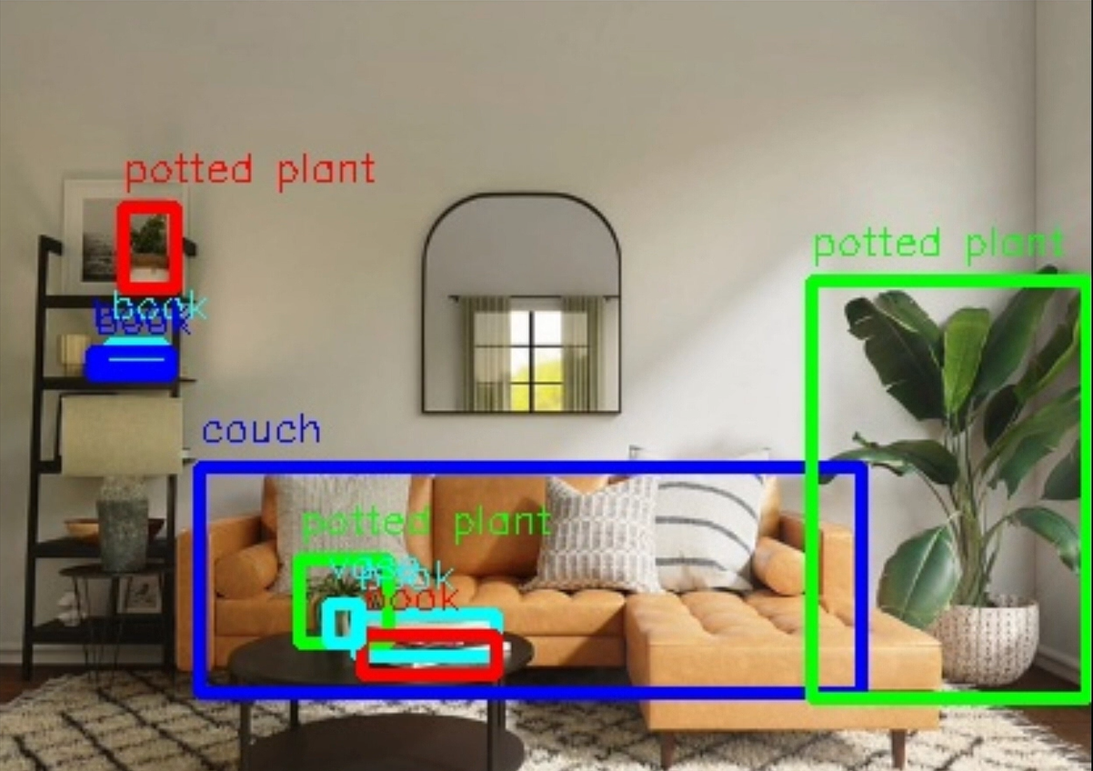

YOLOv3目标检测
ros2 launch dnn_node_example hobot_dnn_node_example_feedback.launch.py config_file:=config/yolov3workconfig.json image:=config/target.jpg
运行成功后会在/opt/tros文件夹下生成render_feedback_0_0.jpeg,这就是算法运行后的效果图。

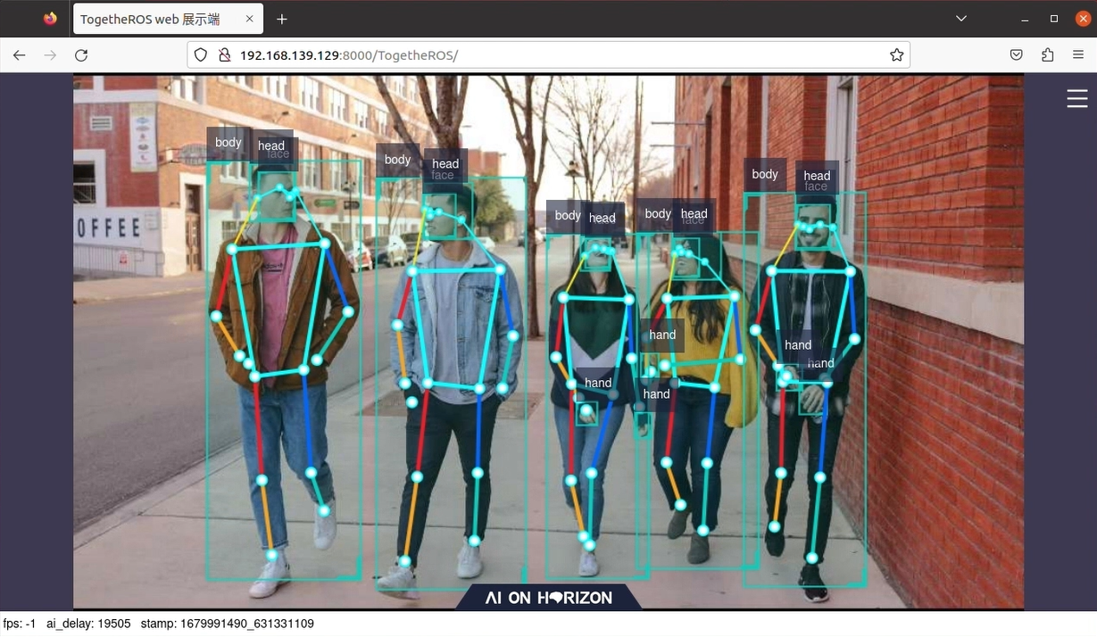

人体检测
cp -r /opt/tros/lib/mono2d_body_detection/config/ .
cp -r /opt/tros/lib/dnn_node_example/config/ .
export CAM_TYPE=fb
ros2 launch mono2d_body_detection hobot_mono2d_body_detection.launch.py
运行成功后,打开浏览器,在网址处输入localhost:8000即可查看效果。
