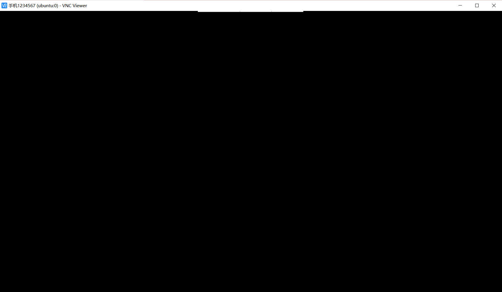

一开始vnc连接没有画面,之前有的,不知道怎么又不行了,不知道是不是电源 的问题-

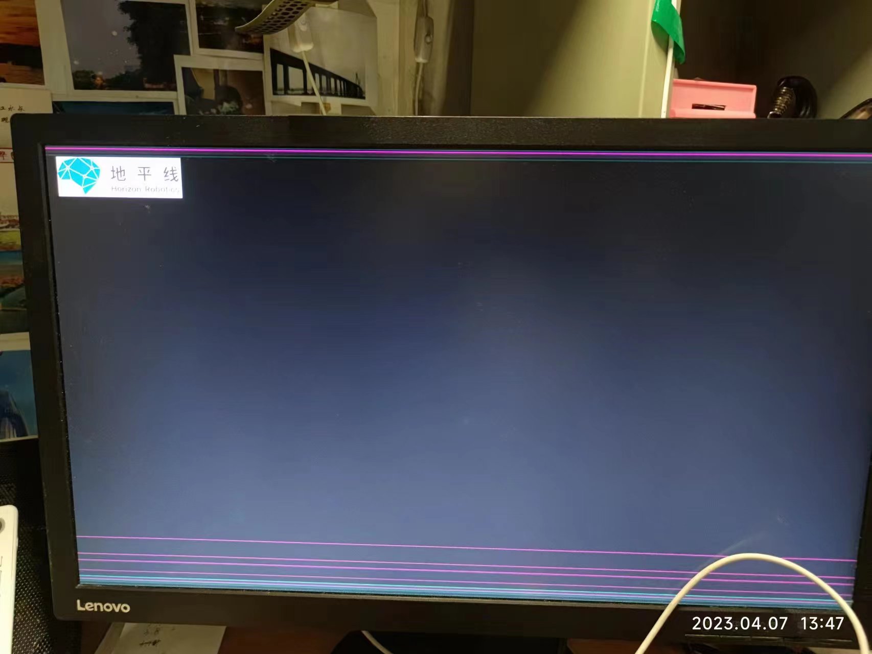

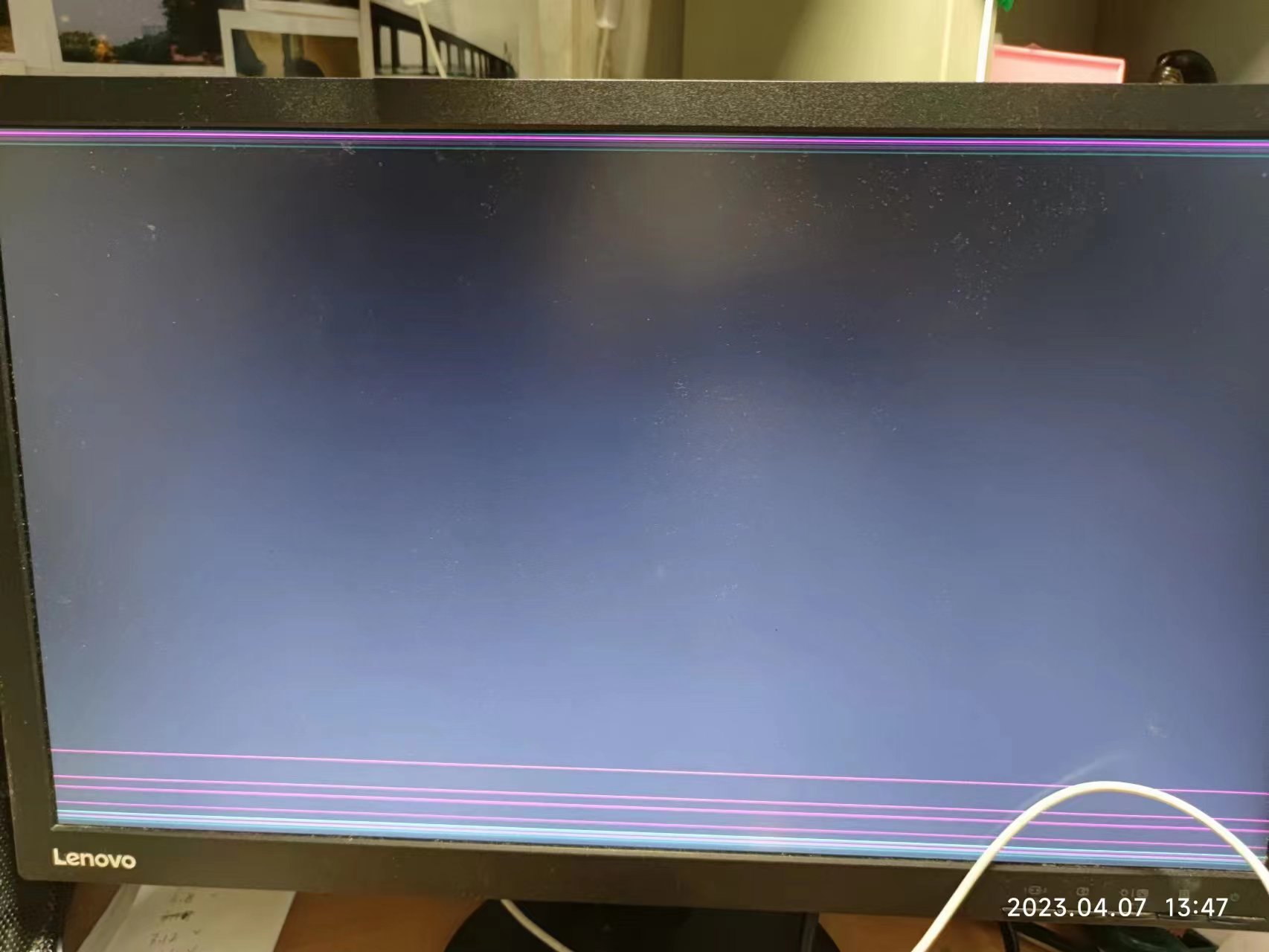

今天又测试了一下,不是vnc的问题,发现连HDMI屏幕也没有显示,只是一开始有个地平线的图标。-
重新烧录新的系统后就又可以,但试了几次就又不可以了。-

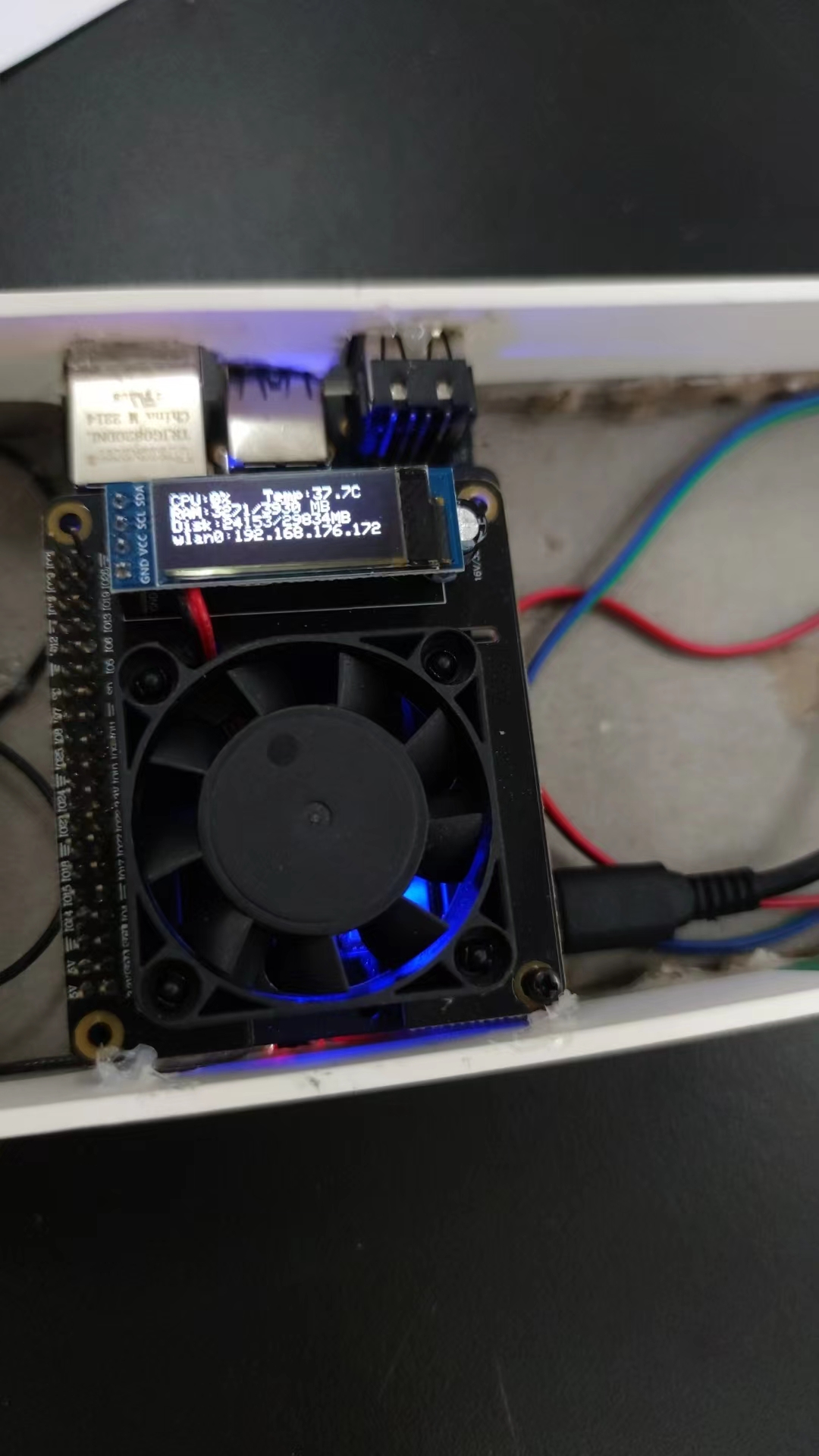

外设我插了个风扇散热板
你好,可以更换显示器测试,另外烧录的是server版本系统,需要切换成桌面版本系统
