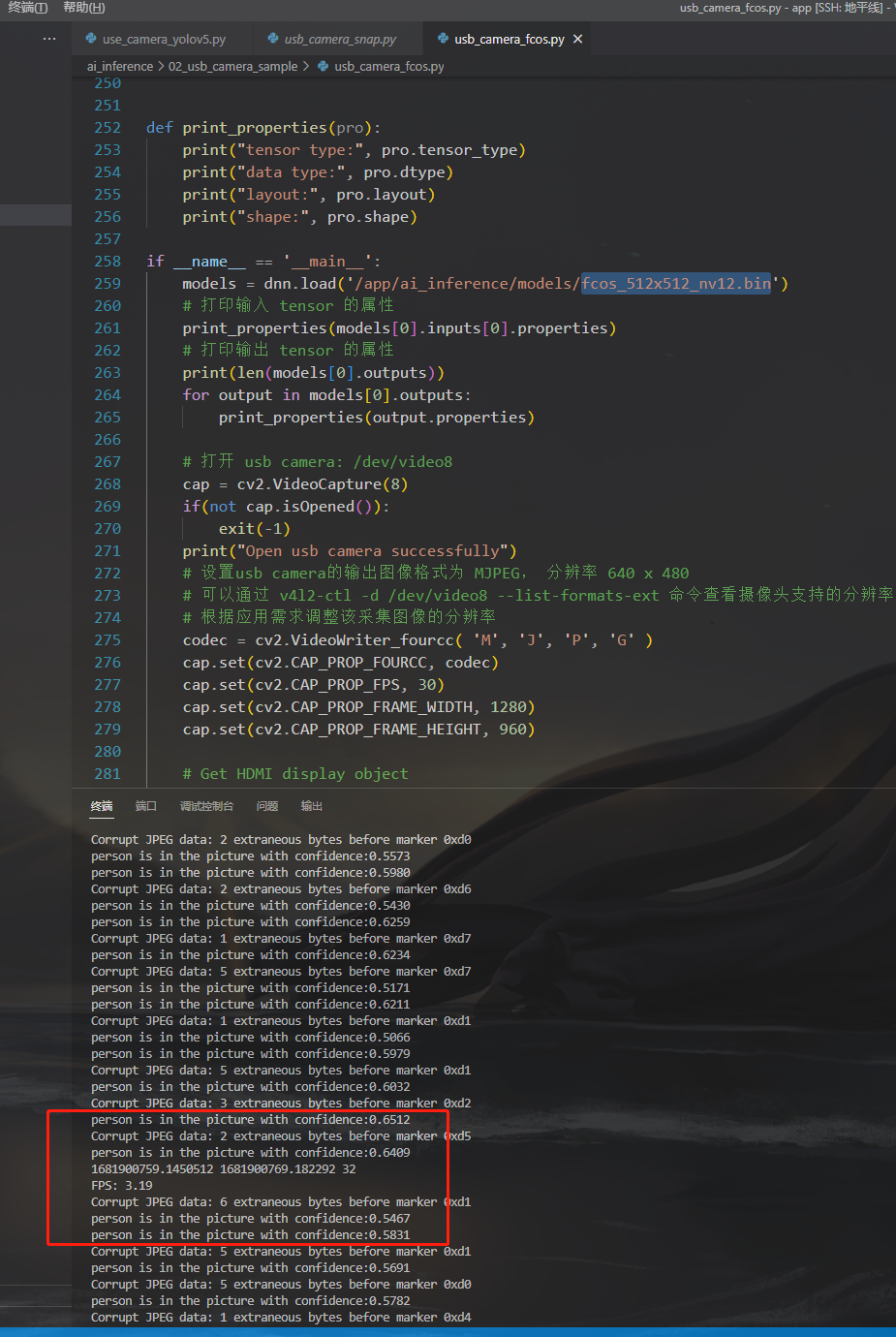

我跑的是官方的usb_camera_fcos.py代码,模型是fcos_512x512_nv12.bin,为啥跑出来FPS才3啊,太低了吧,改自己的模型也是这样。
我是遇到这种情况,怎么解决,运行fcous帧率很低
可以分段看一下具体的哪一个步骤时间较长,使用C会有很好的速度提升,或者也可以参考手册中的示例,进行多线程加速
不是啊,这不是你们官方示例给的模型吗,我跑出来fps都这么低,我测了下,只开摄像头,啥也不做fps也只有7,请问这是为什么呢?
你好,通用接口usb sensor占用带宽较多,需要使用本地编解码的方案,可以加速获取图像
同fps很低,请问楼主解决了吗??
还没,我打算后面换个最新版本的OE试一试
