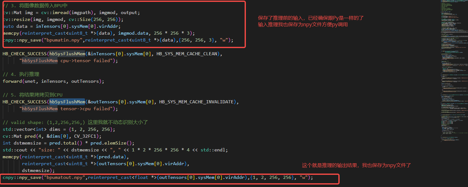

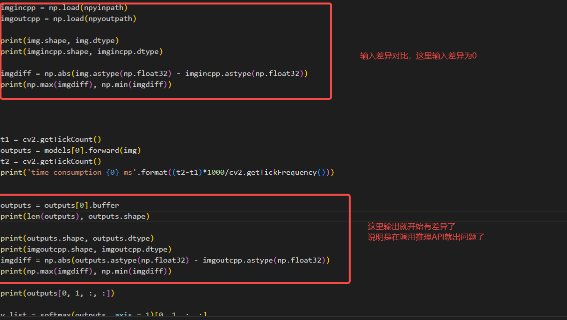

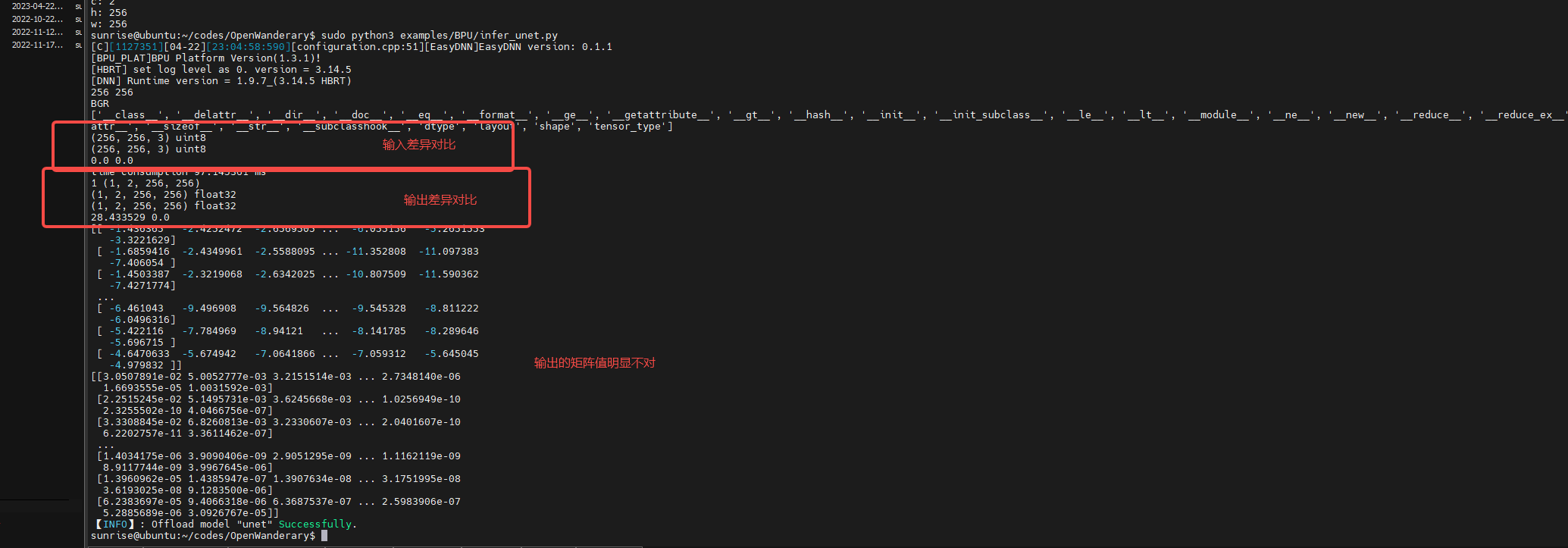

同一个BIN文件,C++无法推理出正确结果,Py可以推理出正确结果。目前能够保证C++的输入和Py的输入是一样的。

  5. 我已经将推理前的数据保存为npz文件,跟py api的输入进行了对比,确保了输入是没问题的。
下图是C++代码
下图是Python代码-
下面是对比差异:-

问题已解决,感谢晟哥和富哥,问题原因是数据没对齐的原因,我输入的图像是NHWC,维度为256*256*3,所以对齐数据的尺度变为256*256*4,每个像素由之前的三个元素变为4个元素,所以直接memcpy肯定会出错。使用如下指令可以自动对齐。
usage_tensor.properties.alignedShape = usage_tensor.properties.validShape;
