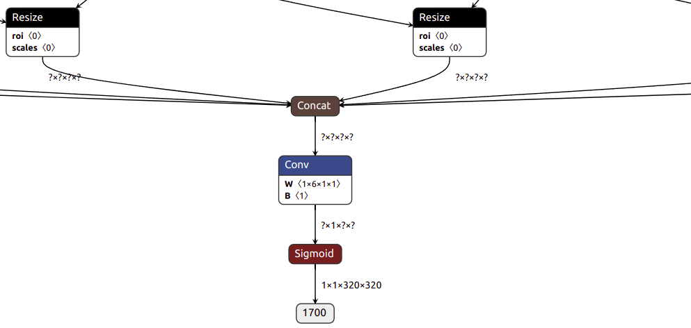

模型转换后得到的original_float_model.onnx放入netron中可视化有问号出现!
模型可视化的时候有问号 quantize 模型是没有的。original float模型有问号 是什么原因?影响后续结果吗?
个人理解应该是没什么影响的,但不敢打包票

我不知道是不是因为这个问题导致pc端和docker输出对不齐
你好,关于问号的问题,理论上是不会因为这个影响模型转换的。
关于PC端和docker输出对不齐不太理解您的意思,理论上环境应该至于一个呀,要不您重新开个帖子,具体描述一下您的问题,或者先参考这个帖子来进行验证:https://developer.horizon.ai/forumDetail/71036815603174578
模型在上面那条评论中,我不知道是不是版本原因,出现问号问题,还是说我模型中有特殊的算子因此会出现问号,因为问号只有在resize之后出现。模型中用到的resize是F.interpolate,没有用直接上采样/上采样。不知道是不是因为这个原因
我在OE2.5.2中也是会出现问号的情况,这个应该是不影响模型转换的
