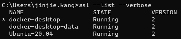

2. 安装Linux子系统:-
  ① 到应用商店中获取并安装 Ubuntu 20.04 LTS-
  ② 启动 ubuntu,设置 username, password-
  ③ 安装完成后可通过windows命令wsl --list --verbose查看到Ubuntu的wsl版本号:

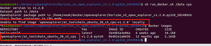

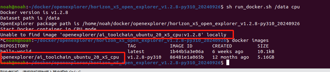

为啥执行命令sh run_docker.sh /data,报错
