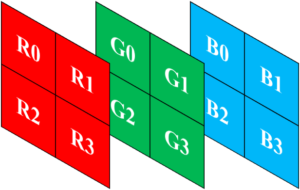

1.3 NCHW
若2X2大小RGB图像的数据排布为NCHW,则在内存中会依次按照W、H、C、N的顺序储存,即先储存所有R,再储存所有G,最后储存所有B,如下图所示:-

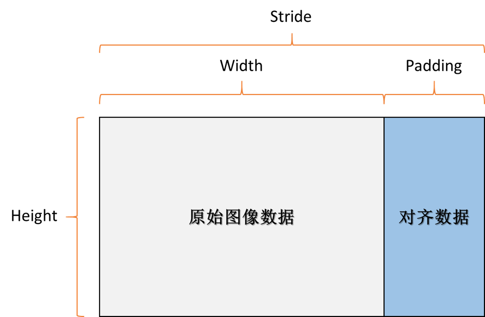

跨距(Stride)是指图像储存在内存中时,每一行所占空间的实际大小。计算机的处理器大都为32位或64位,因此处理器一次读取到的完整数据量最好为4字节或8字节的倍数,若为其他数值,则计算机需要进行专门处理,导致降低运行效率。为了能让计算机高效处理图像,通常会在原本数据的基础上,填充一些额外的数据以做到4字节或8字节对齐。对齐的操作又叫Padding,实际的对齐规则会取决于具体的软硬件系统。-
假设我们有一张8位深的灰度图,高(Height)为20像素,宽(Width)为30像素,那么该图像每行的有效数据为30字节,如果计算机的对齐规则是8字节,那么对齐后图像的跨距为32字节,此时每行需要Padding的数据量为2字节。

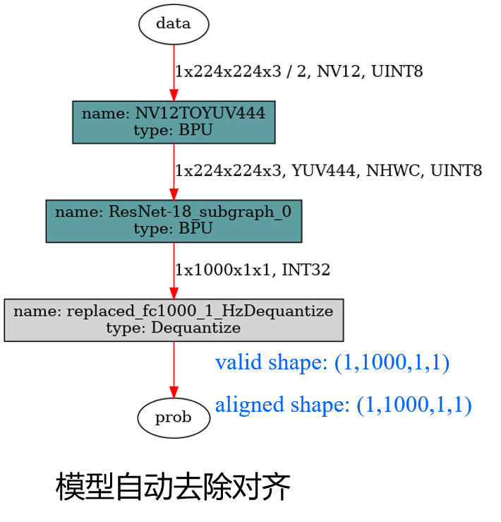

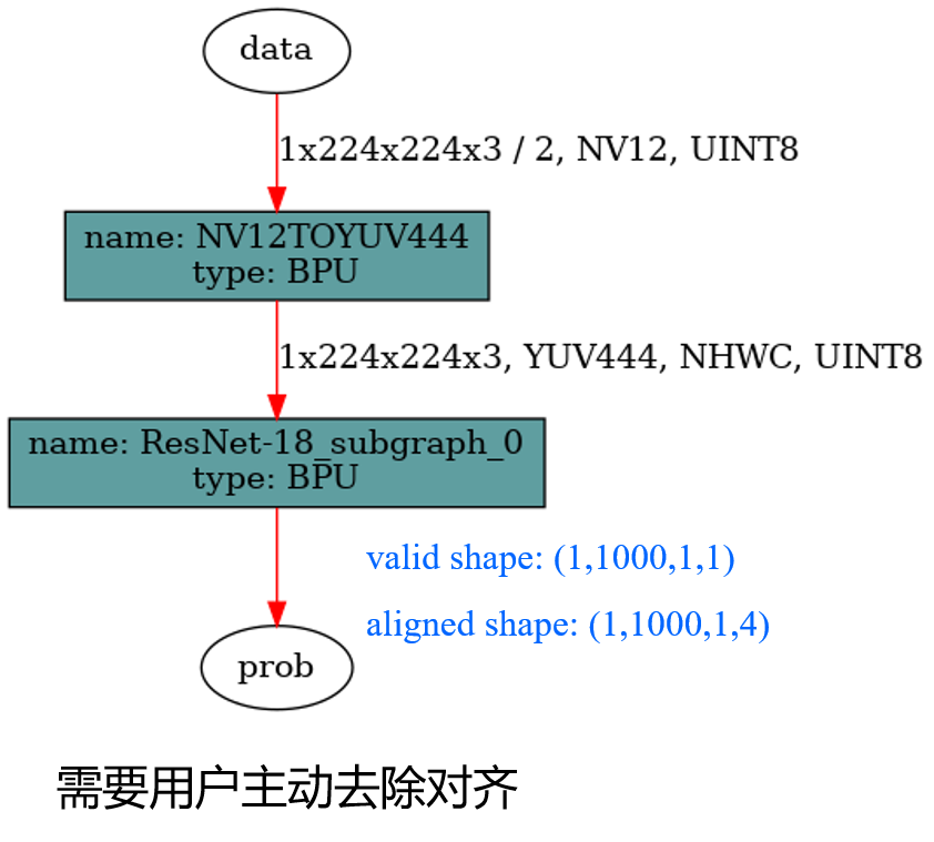

对齐是为了照顾软硬件系统的图像读取性能,在完成计算任务后,需要去除对齐,只保留有效数据。若模型以BPU节点结尾,则会输出alignedShape的数据,需要用户编写代码将padding数据跳过(可使用hrt_model_exec model_info查看模型输入输出的alignedShape和validShape)。若模型尾部有CPU节点,则BPU与CPU在数据传输时会自动去除对齐,不需要用户手动操作。-
尾部为BPU节点的模型,需要用户手动去除对齐数据。-
尾部为CPU节点的模型,去除对齐的操作会自动进行,无需用户手动干预。
