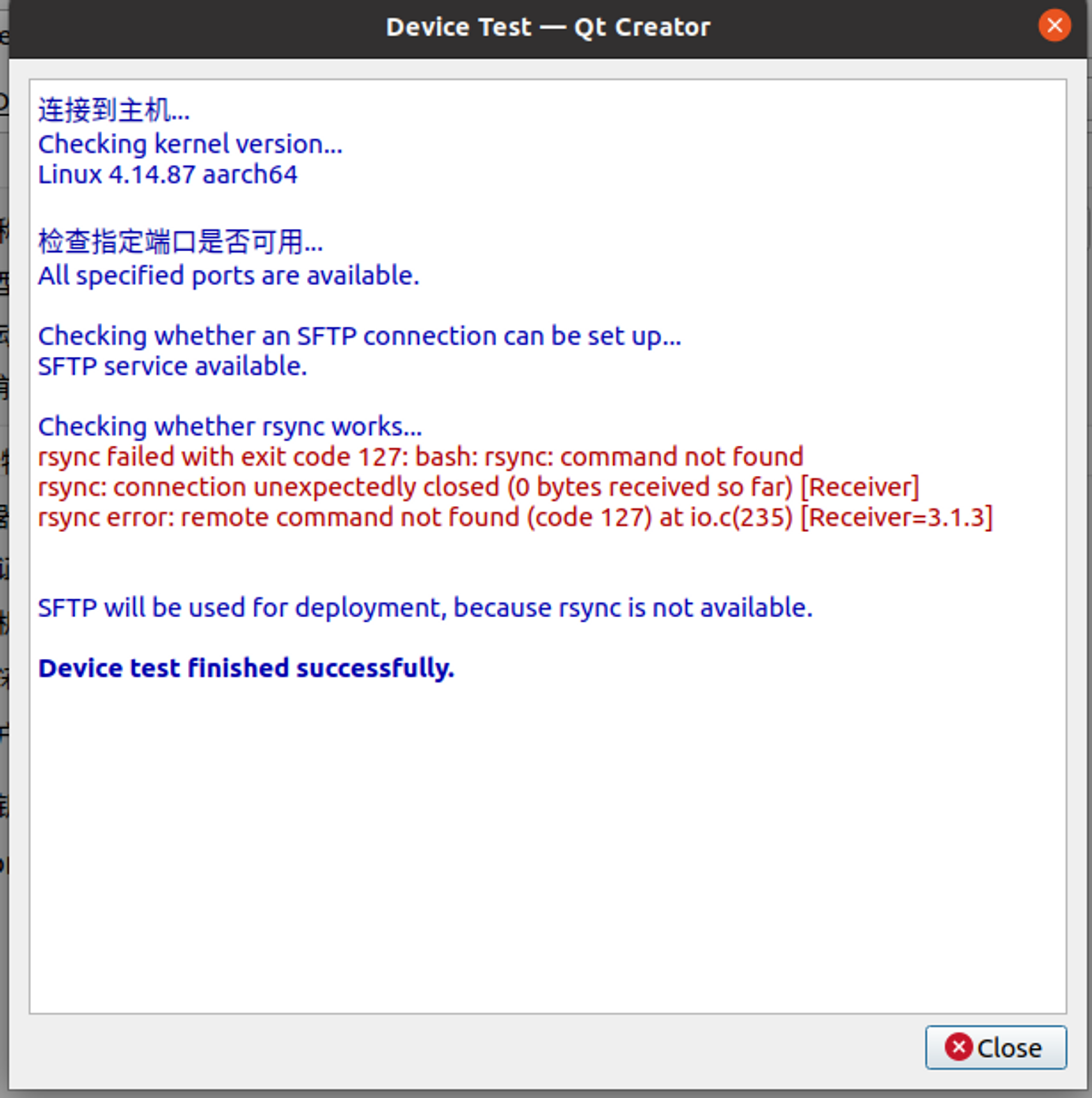

4.1 添加设备设置
qt在交叉编译时,提供直接编译和部署选项,qt能够自动将编译好的程序发送到板端,具体进行以下设置:
点击选项中的设备,点击添加,参考以下内容添加一个新设备x3

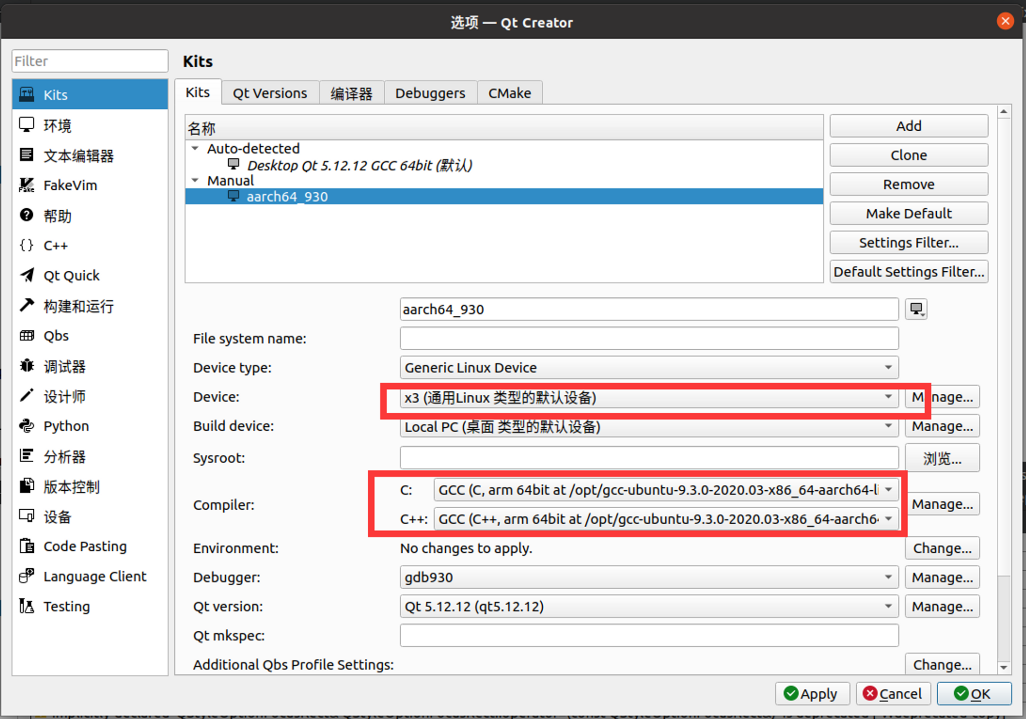

4.2 kit设置
完成设备设置后,新建kit,将设备和编译器完成选择

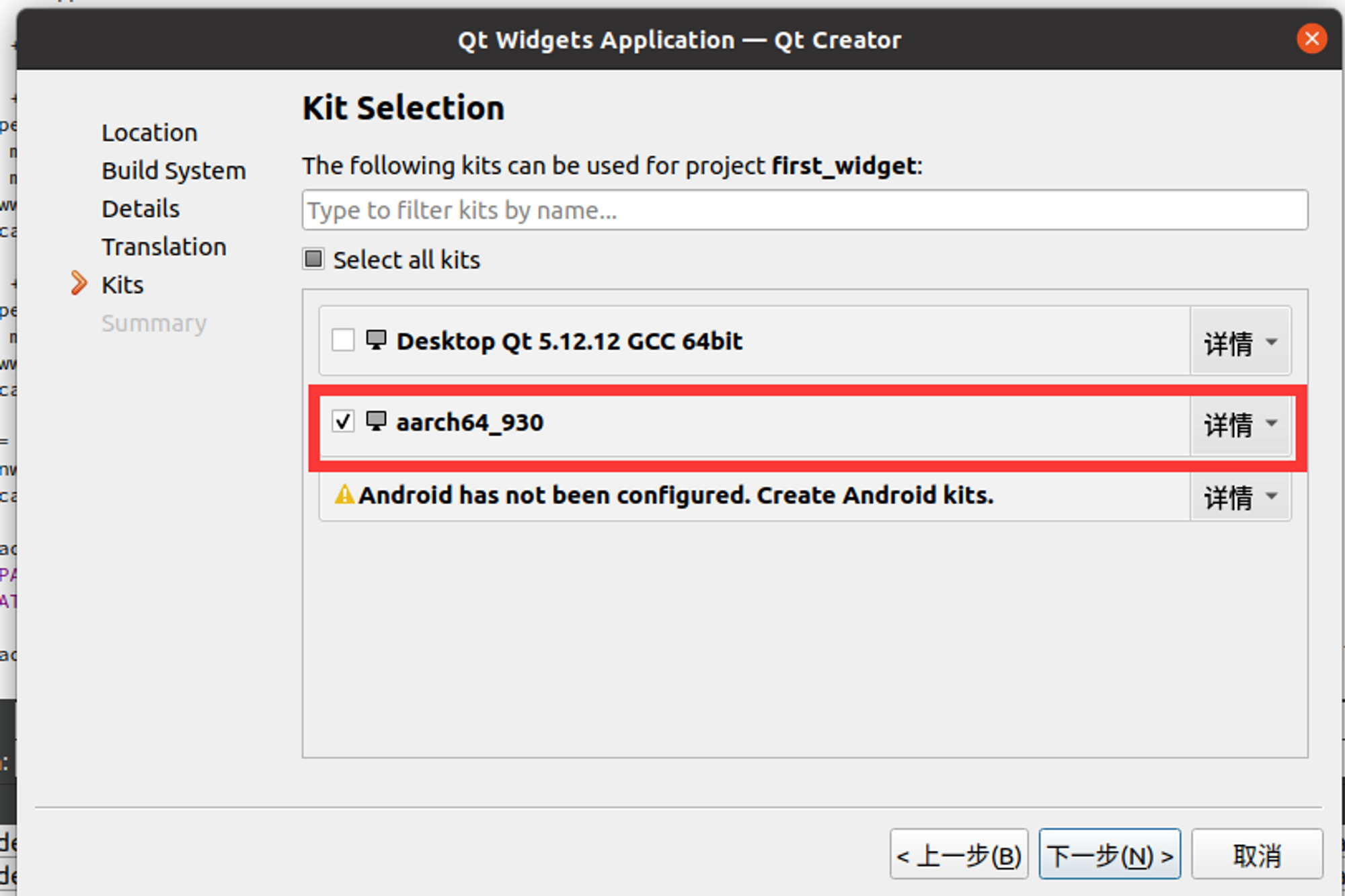

五、编译第一个Qt程序并在宿主机显示
5.1 新建项目

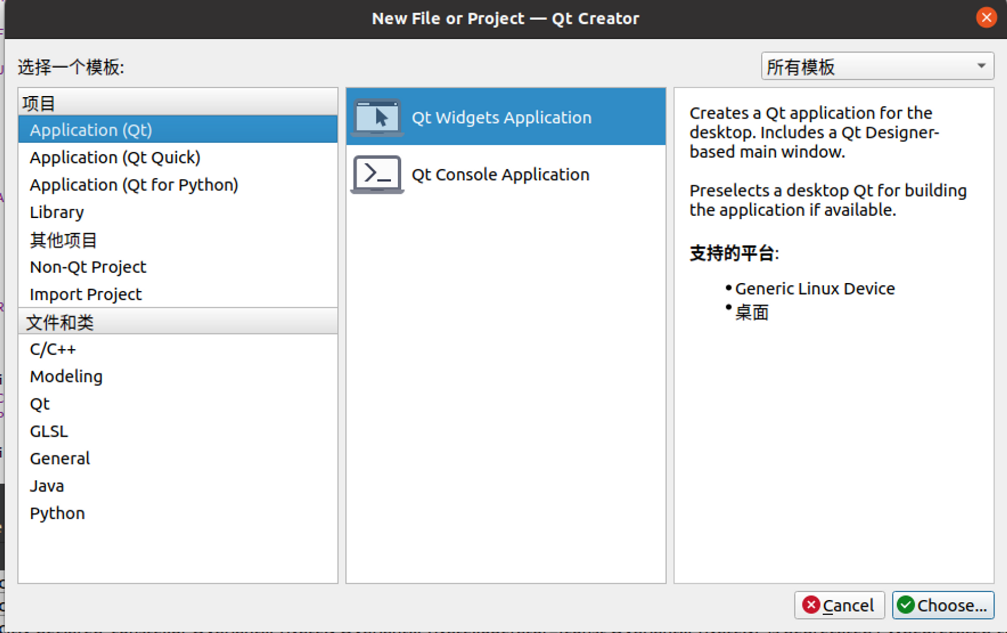

新建一个Qt Widget Application
一路默认后选择设置好的交叉编译kit:

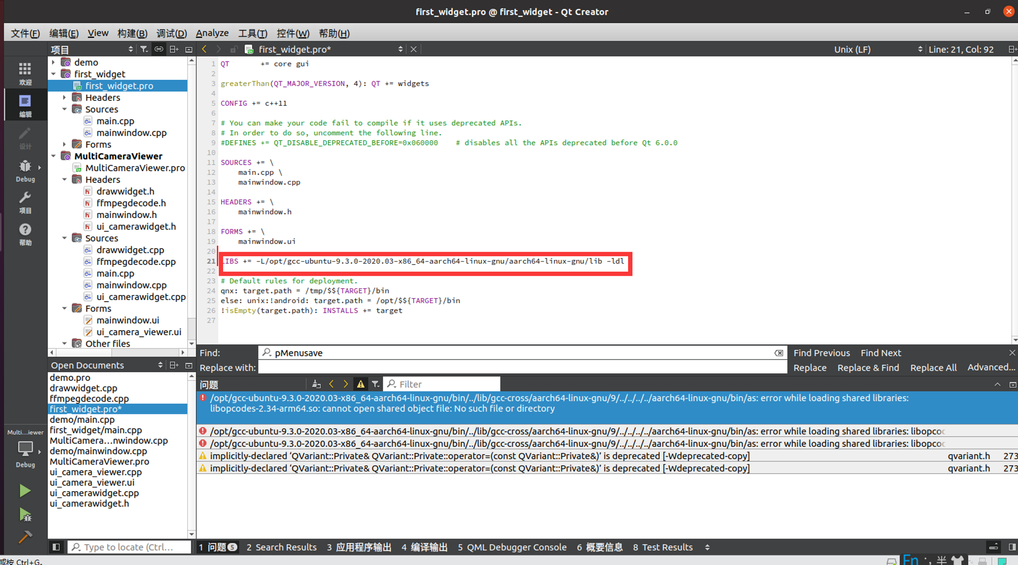

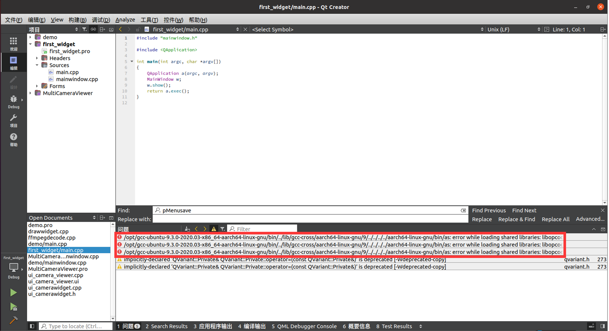

即可生成第一个项目,但此时如果直接点击小锤子进行编译,会报告工具链有一些库找不到:
因此需要对qt设置进行修改
5.2 项目配置
gcc9.3.0在编译qt项目时主要会出现两个错误:
  • 找不到/opt/gcc-ubuntu-9.3.0-2020.03-x86_64-aarch64-linux-gnu/lib/x86_64-linux-gnu下面的库
  • 找不到libdl.so库
因此需要对上述两个问题进行修正

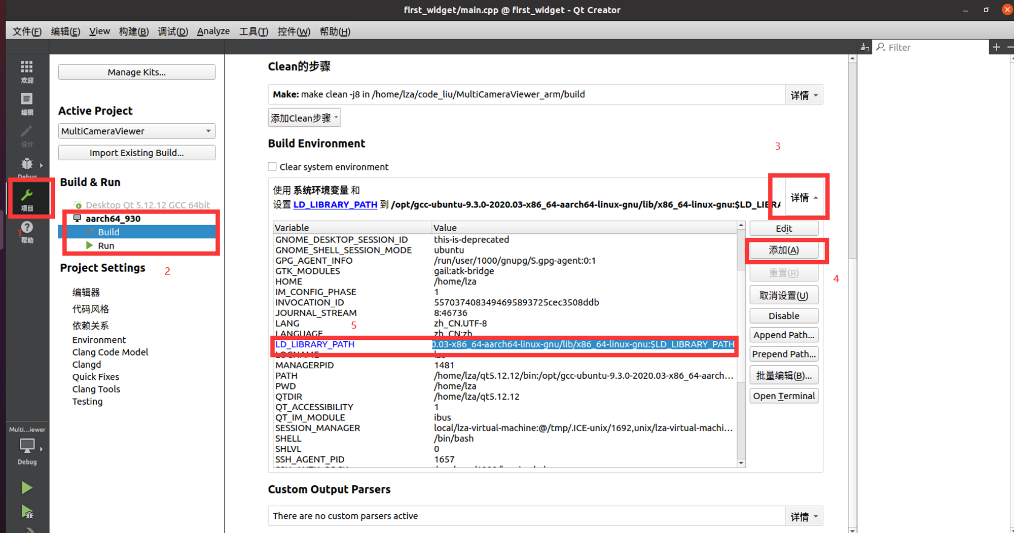

1.修正找不到x86_64-linux-gnu路径下的库
首先安装下图所示步骤,在Build Environment中添加:
LD_LIBRARY_PATH /opt/gcc-ubuntu-9.3.0-2020.03-x86_64-aarch64-linux-gnu/lib/x86_64-linux-gnu:$LD_LIBRARY_PATH
2.修正找不到libdl.so库
在.pro文件中添加下述语句:
LIBS += -L/opt/gcc-ubuntu-9.3.0-2020.03-x86_64-aarch64-linux-gnu/aarch64-linux-gnu/lib -ldl

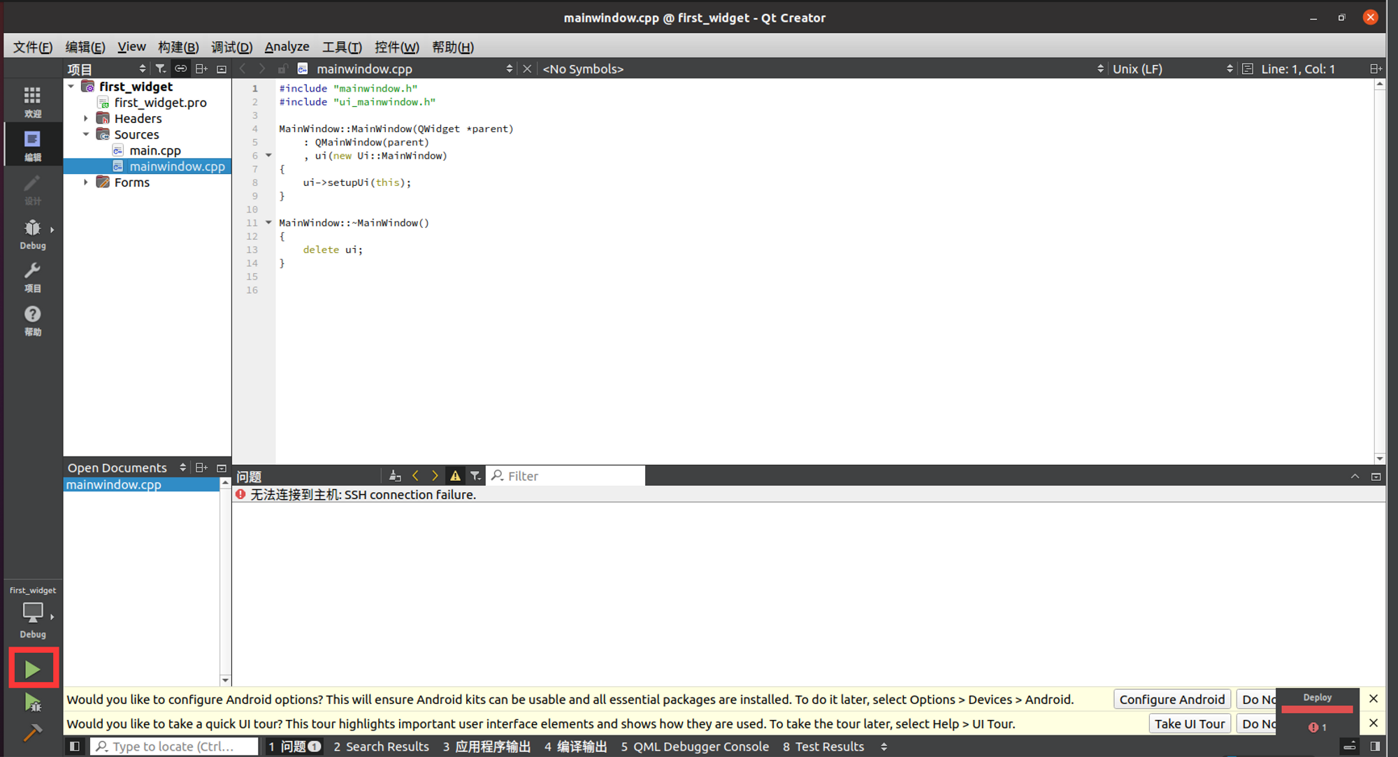

5.4.2 运行第一个qt程序并在宿主机显示

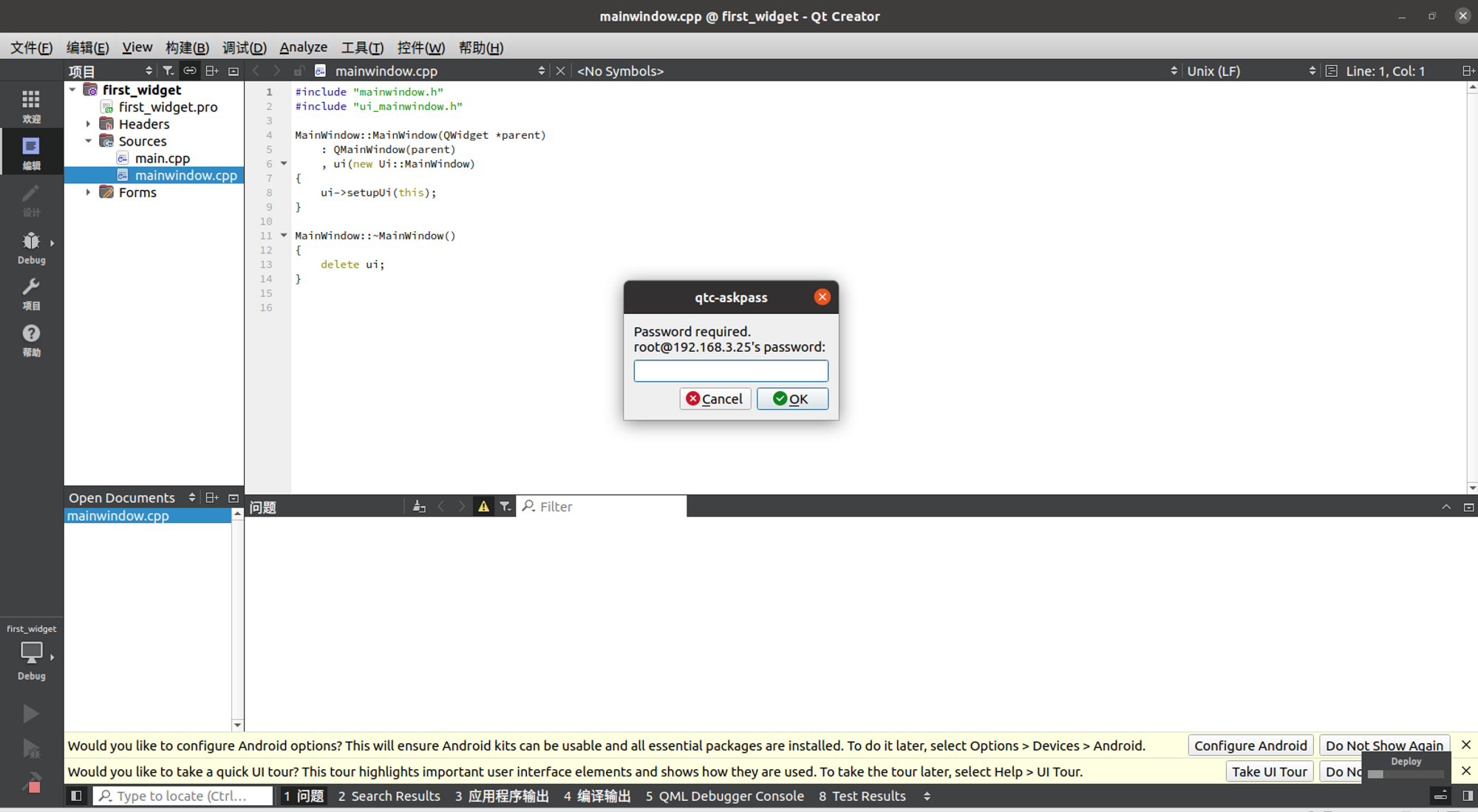

点击运行直接完成编译和运行-
image.png-
要求输入板端密码,完成输入-
image.png-

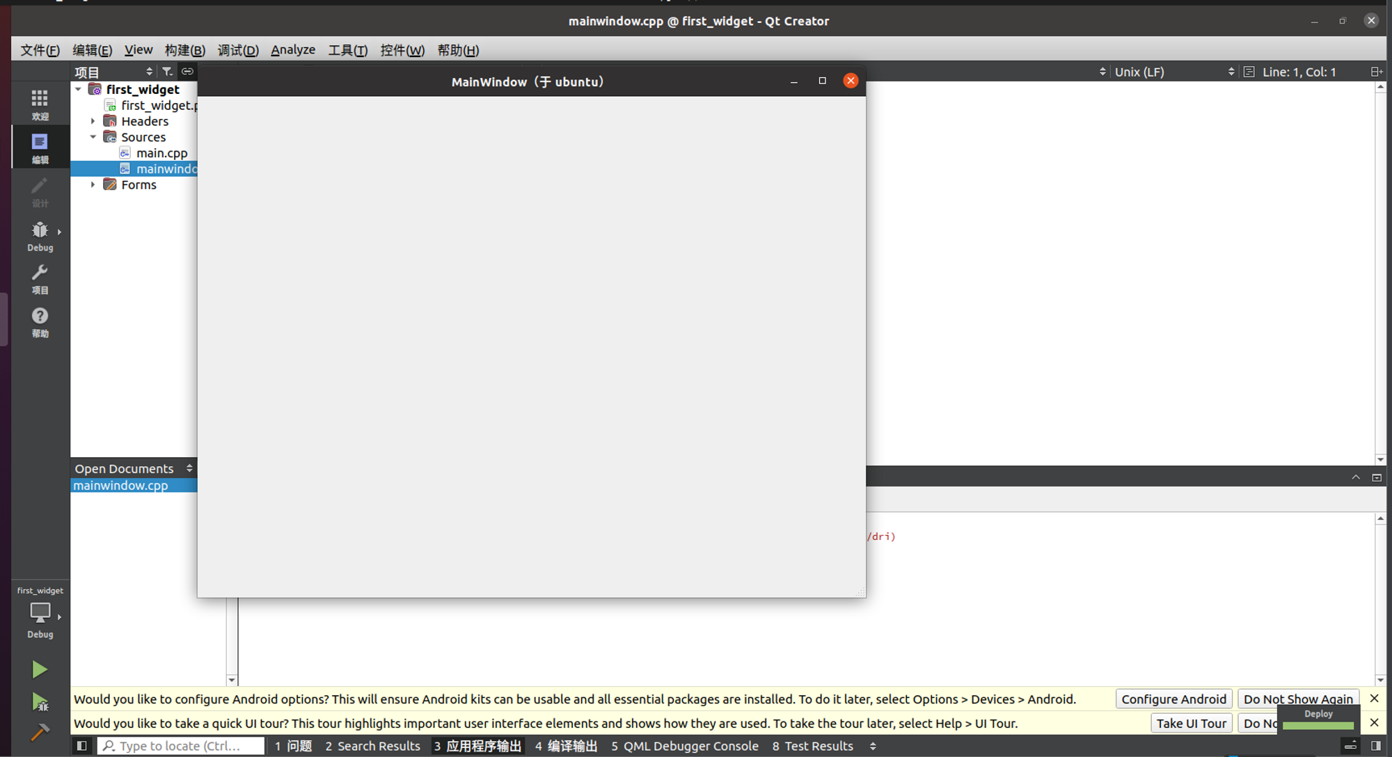

大功告成,窗口将直接显示在宿主机端~-
