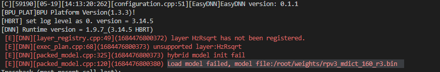

unsupported layer:HzRsqrt
用户您好,请详细描述您所遇到的问题:
  1. 系统软件版本: x3_ubuntu_v1.1.5
  2. 问题涉及的技术领域: ai工具链
  3. 问题描述:我在工具链中模型通过check,并且生成.bin文件了,但是上版测试的时候出现unsupported layer:HzRsqrt ,Load model failed, model file:/root/weights/rpv3_mdict_160_r3.bin 。现象如下
通过论坛发现https://developer.horizon.ai/forumDetail/146176821770229949,这个帖子出现过这个问题。我通过将docker升级到oe2.5.2版本,并进入ddk/package/board上运行install.sh。完成之后我发现问题并未解决,runtime版本还是1.9.7。

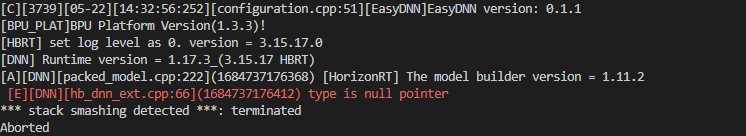

在评论中我发现需要重新编译runtime sample的示例就可以得到libdnn.so和libhbrt_bernoulli_aarch64.so,我将x3pi中的/usr/lib/hbbpu/文件下的libdnn.so和libhbrt_bernoulli_aarch64.so替换掉。发现runtime成功更新到1.17.3版本,但是模型仍然导入失败(其他原本可以成功导入的bin文件也失败)

下图中上面是runtime1.9.7版本的结果,下面是runtime 1.17.3版本的结果
我觉得应该是runtime的libdnn.so和libhbrt_bernoulli_aarch64.so替换的导致的 我想问一下x3pi板子如何更新为oe2.5.2的runtime版本

我将编译成功的/open_explorer/ddk/samples/ai_toolchain/horizon_runtime_sample/xj3文件复制到x3机器上,里面的sample都可以运行。
但是如果不替换libdnn.so和libhbrt_bernoulli_aarch64.so,python还是dnn.load()模型还是出现下面问题
如果替换libdnn.so和libhbrt_bernoulli_aarch64.so,则会出现
我想问一下有什么方法将oe2.5.2的中重新编译的libdnn.so和libhbrt_bernoulli_aarch64.so更新到x3pi的板子上。
