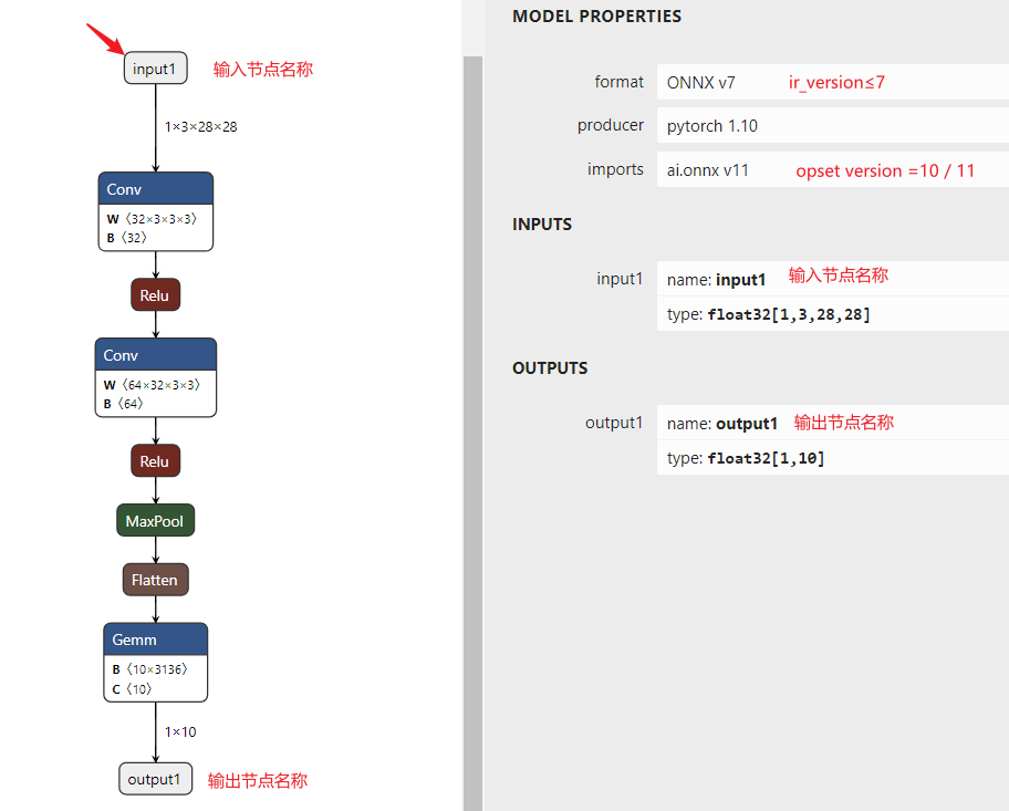

6 ONNX模型可视化
导出成ONNX模型后,可以使用开源可视化工具Netron来查看网络结构及相关配置信息。Netron的使用方式主要分为两种,一种是使用在线网页版,另一种是下载安装程序。下面以在线网页版打开第4节中导出单输入ONNX模型为例,进行介绍。点击在线网页版链接,打开导出的ONNX模型,可视化效果为:
地平线工具链支持的ONNX模型需要满足 opset_version=10/11 且 ir_version≤7。

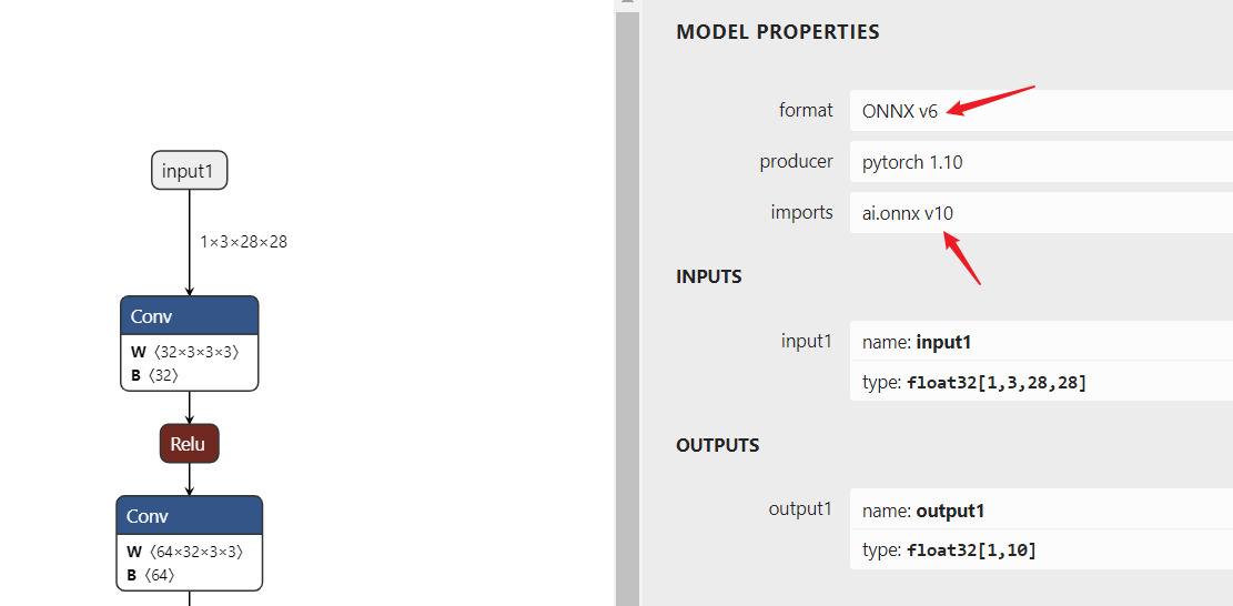

7 ir_version和opset_version修改
地平线工具链支持的ONNX模型需要满足 opset_version=10/11 且 ir_version≤7,当拿到的ONNX模型不满足这两个要求时怎么办呢?-
如果有条件修改代码重新导出的话,这是一种解决方案。另外一种可尝试的解决方案是直接修改ONNX模型的对应属性,代码示例如下:
import onnx
model = onnx.load("./MyNet.onnx")
model.ir_version = 6
model.opset_import[0].version = 10
onnx.save_model(model, "MyNetOutput.onnx")
注意:高版本向低版本切换时可能会出现问题,这里只是一种可尝试的解决方案。
使用Netron可视化MyNetoutput.onnx,如下图所示:
