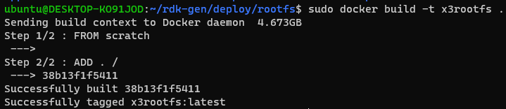

在根文件系统目录下使docker build将其导入为docker镜像:
#格式: docker build -t <image-name> .
docker build -t x3rootfs .

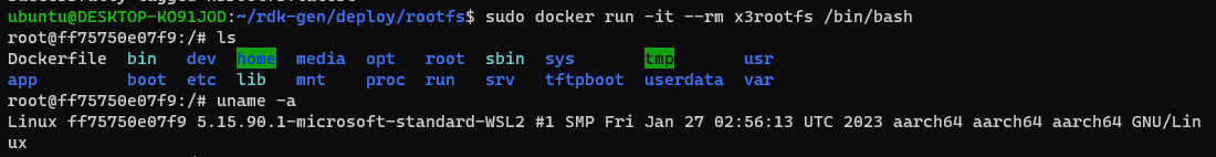

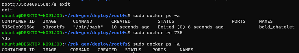

随后可以通过docker run创建一个用后就销毁的容器进行简单测试,在容器中输入exit可以退出容器。
sudo docker run -it --rm x3rootfs /bin/bash
补充:删除容器
如果没有加上--rmexit退出后容器不会被销毁。可以使用docker ps -a列出所有容器,再用docker rm <容器id>将其销毁。

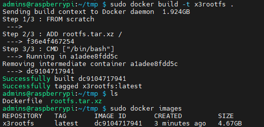

同级在目录下创建一个Dockerfile输入以下内容:
FROM scratch
ADD rootfs.tar.xz /
CMD ["/bin/bash"]

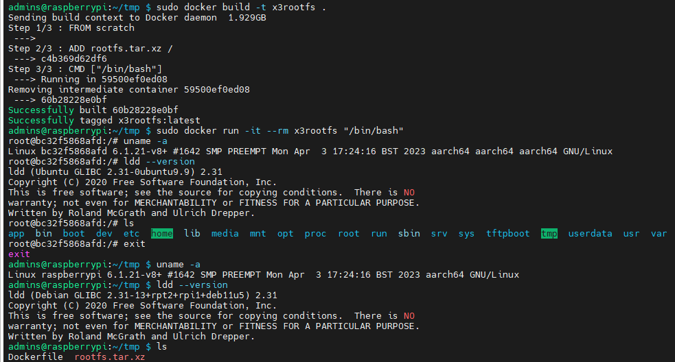

同样使用docker build 将压缩包导入为镜像
执行结果如下图所示
创建一个CI中常见的用后就销毁的容器:

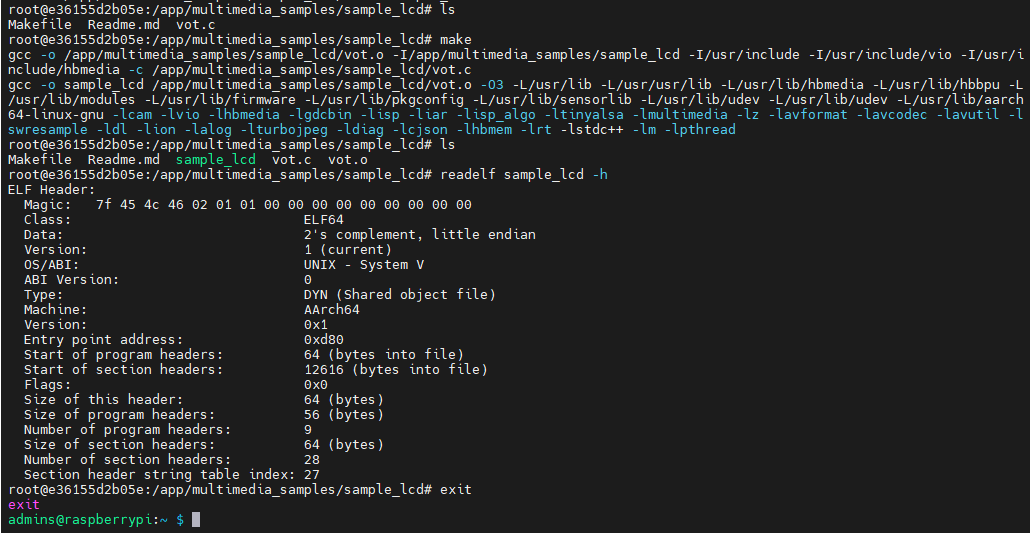

编译multimedia_samples/sample_lcd:
在AArch64设备上运行docker容器
X3 rootfs制作的根文件系统在树莓派4的docker中性能表现良好

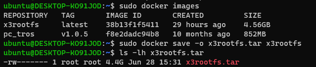

1、导出为tar文件
制作完镜像后可以将其导出供其他设备使用。
docker images列出已有镜像
docker save -o x3rootfs.tar x3rootfs将x3rootfs镜像导出到x3rootfs.tar这一文件中。

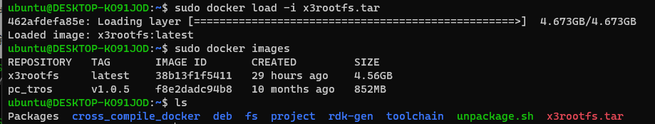

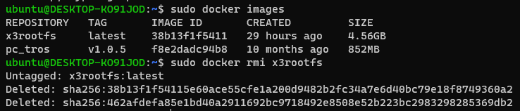

2、从tar包中导入镜像
为了演示方便在同一台设备上进行导入,先使用docker rmi x3rootfs删除先前的x3rootfs镜像。
也可以使用docker rmi <image id>删除镜像
接下来使用docker load -i x3rootfs.tar从文件中导入镜像
