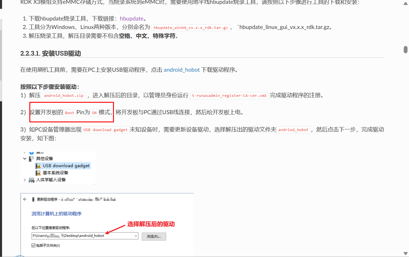

x3派开发板的Boot pin为哪一个引脚,是否需要外部开关设置 boot pin 的ON模式?
