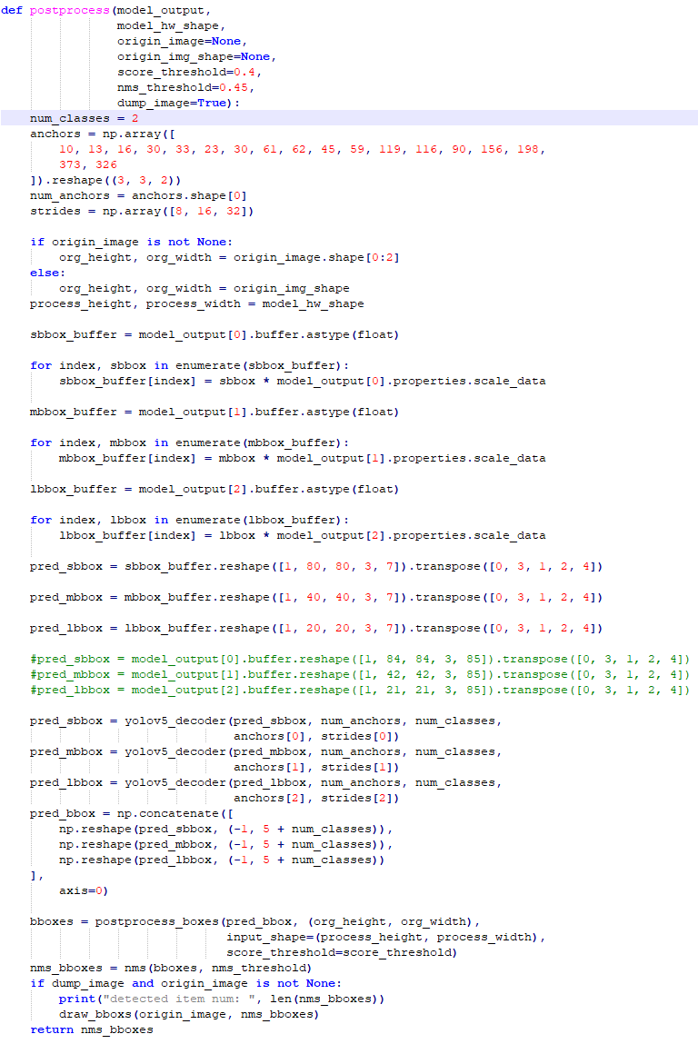

/app/pydev_demo/07_yolov5_sample/
如图
,我这里是两个类,也是640,640
没有找到postprocess这个文件-
改一下nc:

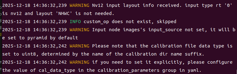

模型的输出输出形状都没问题了,但还是出现了错误,导致我模型虽然能跑,就是推理时间需要花费200多ms,手动解码也要200多ms。
WARNING Nv12 input layout info received. input type rt ‘0’
WARNING INFO Input node images’s input_source not set, it will be set to pyramid by default
WARNING Please note that the calibration file data type is set to uint8, determined by the name of the calibration dir name suffix
这是什么问题?我该如何修改我的模型?
