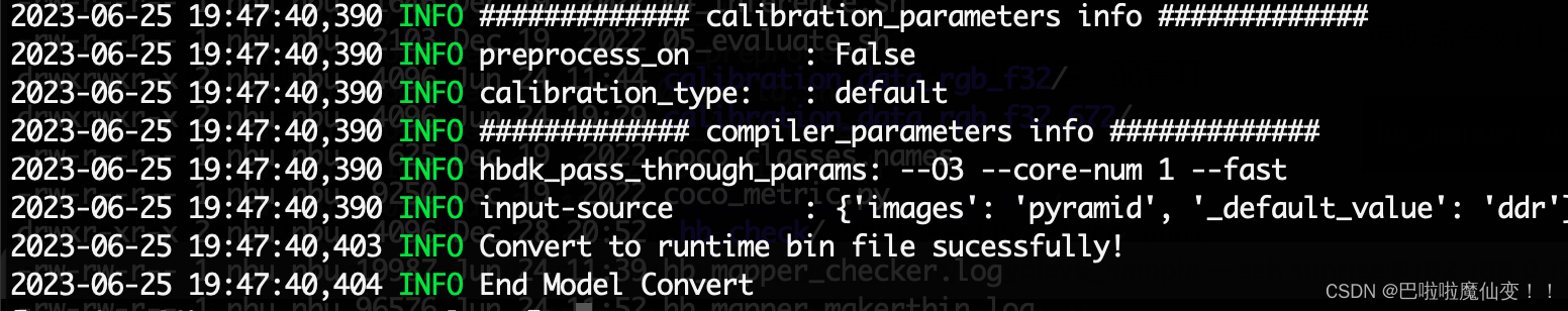

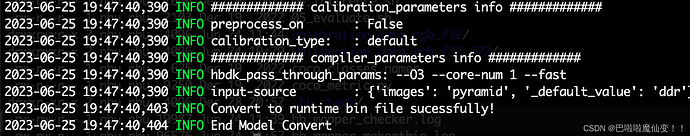

2.在开发机转为bin模型
2.1准备数据图片
简单起见,这里直接使用地平线官方教程中的50张rgb格式的示例图片。图片路径是horizon_model_convert_sample/04_detection/03_yolov5s/mapper/calibration_data_rgb_f32。其应当存在于本文4.3列出的文件中。如果不存在,根据4.2用户手册6.2.3.2节生成即可。
2.2转换必备的yaml文件
根据onnx模型量化yaml文件模板修改。这里是我使用yolov8的yaml文件。
# 模型转化相关的参数
model_parameters:
  # 必选参数
  # Onnx浮点网络数据模型文件, 例如:onnx_model: './horizon_x3_onnx.onnx'
  onnx_model: './yolov8s.onnx'
  march: "bernoulli2"
  layer_out_dump: False
  working_dir: 'model_output'
  output_model_file_prefix: 'horizon_x3'
# 模型输入相关参数
input_parameters:
  input_name: ""
  input_shape: ''
  input_type_rt: 'nv12'
  input_layout_rt: 'NHWC'
  # 必选参数
  # 原始浮点模型训练框架中所使用训练的数据类型
  input_type_train: 'rgb'
  # 必选参数
  # 原始浮点模型训练框架中所使用训练的数据排布, 可选值为 NHWC/NCHW
  input_layout_train: 'NCHW'
  # 必选参数
  # 原始浮点模型训练框架中所使用数据预处理方法,可配置
  norm_type: 'data_mean_and_scale'
  # 必选参数
  # 图像减去的均值, 如果是通道均值,value之间必须用空格分隔
  mean_value: 111.0 109.0 118.0
  # 必选参数
  # 图像预处理缩放比例,如果是通道缩放比例,value之间必须用空格分隔,计算公式:scale = 1/std
  scale_value: 0.0078125 0.001215 0.003680
# 模型量化相关参数
calibration_parameters:
  # 必选参数, 使用2.1中的图片路径
  cal_data_dir: './calibration_data_rgb_f32'
  cal_data_type: 'float32'
  calibration_type: 'default'
# 编译器相关参数
compiler_parameters:

2.3开始转换
使用docker运行地平线官方给的镜像。根据官方用户手册6.2.2. 环境安装配置环境。转换命令如下。
hb_mapper makertbin --config yolov8_onnx_convert.yaml --model-type onnx
等待运行结束,如下界面表示运行成功。-
在这里插入图片描述-
在model_output下存放转换后的模型。应当存在四个不同的模型。
  1. ***_original_float_model.onnx
  2. ***_optimized_float_model.onnx
  3. ***_quantized_model.onnx
  4. ***.bin
