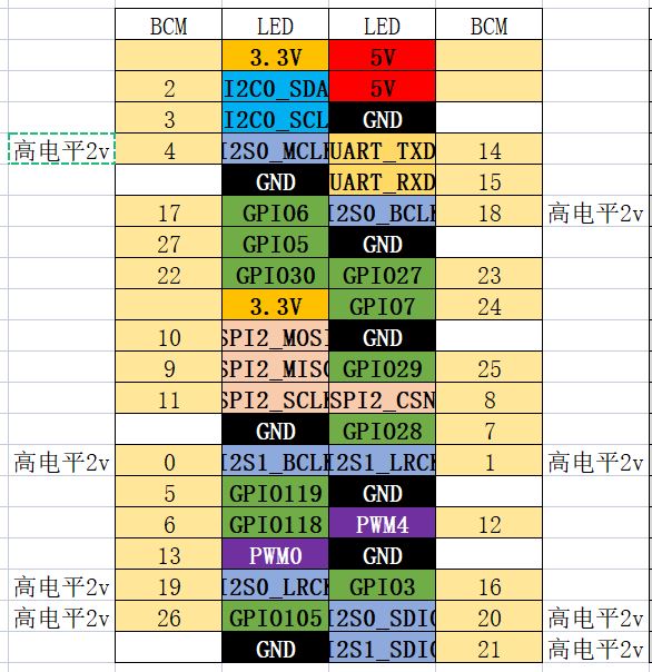

测试GPIO输出发现部分管脚驱动LED不太亮(红色led1K限流电阻高电平点亮指示电平),然后测了下带载高电平电压,发现只有2v,去掉led,高电平正常,srpi-config已经全部设置为GPIO还是这样,所有I2S管脚和26号GPIO输出能力弱是正常的吗?这8个管脚是固定成开漏模式要上拉是吗
你好,由于引脚驱动能力的限制所以出现该现象是正常的。
你好,我知道拉高gpio,电压就是2.2v。应该是1.8v或者3.3v。这也是驱动能力限制造成的?
管脚号是多少呢
