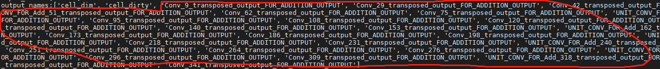

出现问题之后,我对应测试了原始pth模型和qat训练后的qat模型,模型精度正常;对应测试了原始onnx,模型精度正常;对应测试了quantized_model.onnx,qat版本的onnx模型多了很多的输出节点,舍弃多余节点后精度正常,
个人理解这些节点不会影响bin模型精度。转bin参数位置config.yaml差别不大,qat版本,增加remove_node_type: “Quantize;Dequantize”;修改了calibration_type: ‘load’,其他地方没有改变。

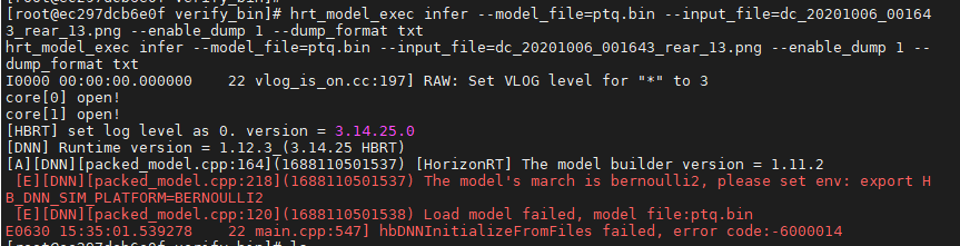

hrt_model_exec这个工具使用也失败了,

2. 从截图来看,qat版本的quantized_model.onnx模型增加的输出节点都是transpose,并不一定是影响模型的最终输出,你这边保证对比的onnx的输出节点的shape和layout相同即可,可以使用netron可视化工具查看onnx模型的输出节点属性;3. 如果是因为板子的原因导致hb_model_verifier工具运行失败且难以克服,可以将.quanti.onnx模型推理、bin模型在X86环境下进行推理,参考命令:hb_verifier -m quanti.onnx,model.bin -s True (-i 选填) 参考手册:https://developer.horizon.ai/api/v1/fileData/horizon\_xj3\_open\_explorer\_cn\_doc/oe\_mapper/source/ptq/ptq\_tool/hb\_verifier.html-
4.从报错截图来看,hrt_model_exec这个工具使用失败的原因是您模型编译使用的xj3的bernoulli2架构,需要你根据提示设置环境变量,如果还会报错,请再联系我们;-
