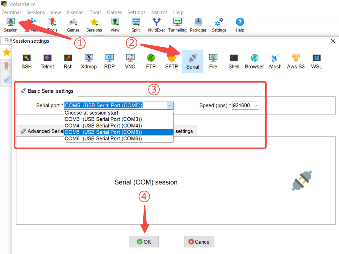

首先请确认开发板设置的波特率与电脑端口设置的波特率相同。J5开发板支持两种波特率,分别是921600bps和115200bps,可以通过EVM开发板上的拨码开关进行配置,可参考EVM开发板说明手册。默认波特率为921600bps,因此需要在端口的属性中将这些COM的波特率也都设置为921600。通常来说,真正起作用的是倒数第二个COM,即此图中的COM5。之后打开MobaXterm,按下图步骤操作,即可通过串口建立开发板与电脑的连接。

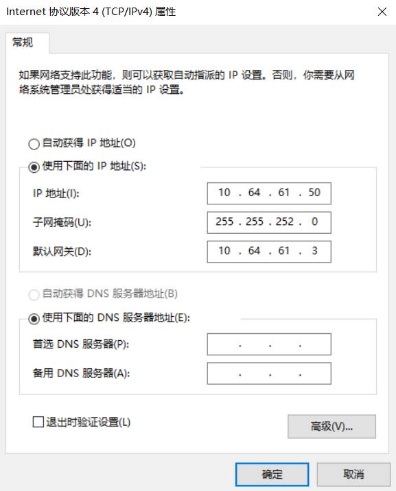

将网线连接到开发板和电脑后,根据开发板的IP地址,修改电脑以太网的IPV4属性,要求如下:-
IP地址:前三段与开发板IP相同,最后一段不同;-
子网掩码:与开发板完全相同;-
默认网关:前三段与开发板IP相同,最后一段不同。

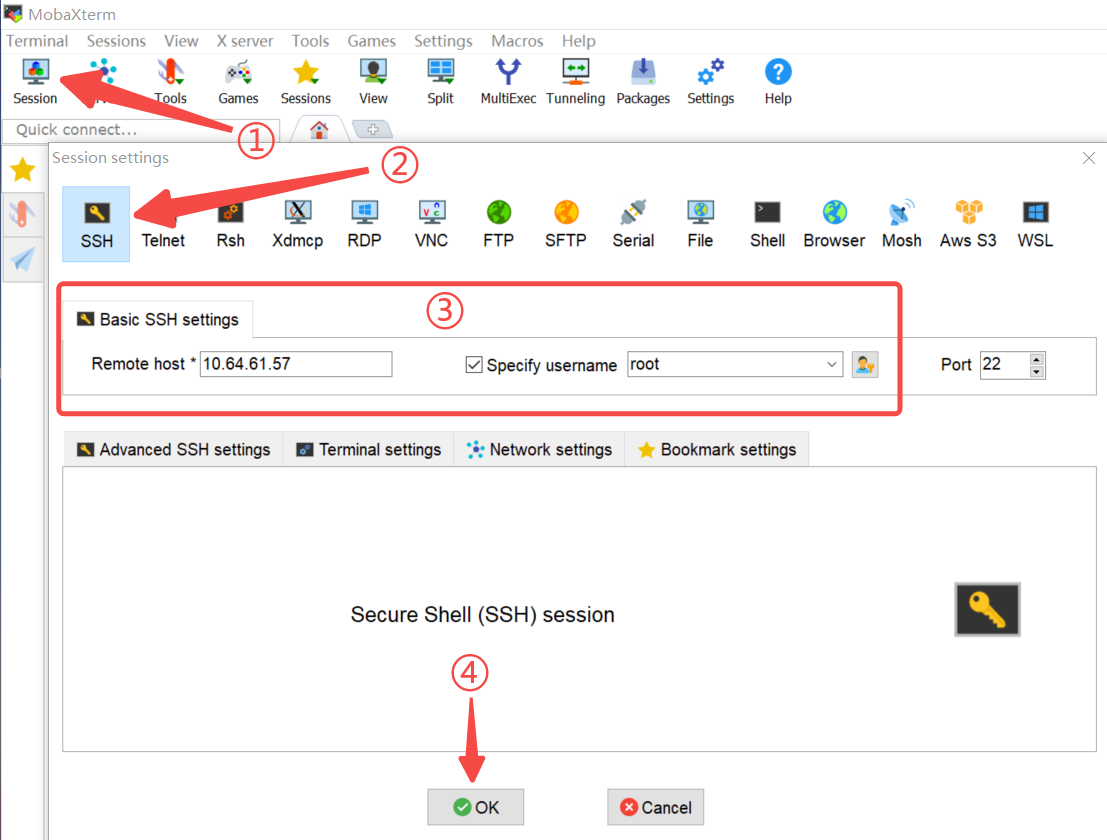

之后打开MobaXterm软件,按照下图步骤操作即可以SSH方式建立连接。其中,Remote host填写开发板的IP地址,Specify username打勾并填写root,Port可以使用默认的22。

将开发板通过网线连接到路由器后,可以在电脑上使用MobaXterm软件以SSH方式建立远程连接。其中,Remote host填写开发板的IP地址,Specify username打勾并填写root,Port可以使用默认的22。
