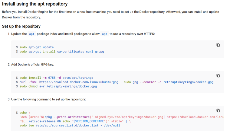

(1)虚拟机liunx系统中安装与配置docker环境,在网上搜到的教程中是使用yum进行安装,出现问题,因此采用官网方法安装,参考https://docs.docker.com/engine/install/ubuntu/-
image.png-
在按照顺序输入六个命令后,docker安装成功。-

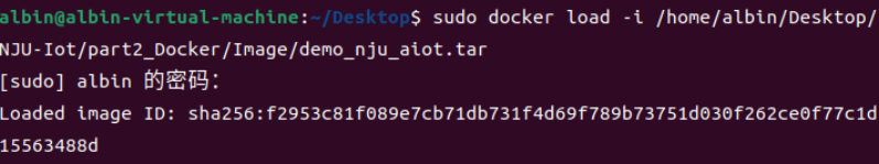

(2)镜像加载和使用。-
docker load -i <image/path>-
将以上指令中的<image/path>,更改为 demo_nju_aiot.tar镜像文件的路径-

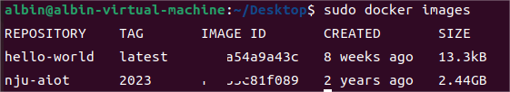

确认镜像是否加载成功-
docker images-
image.png-
原本名字为none,使用命令改名-
docker tag nju-aiot:2023-

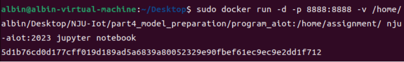

启动容器,并执行 jupyter notebook-
-d:在后台运行容器,打印容器 id;-p:建立宿主机与容器间的端口映射;-v:建立目录映射(挂载宿主机的一个目录到容器中的相应路径):-
image.png-

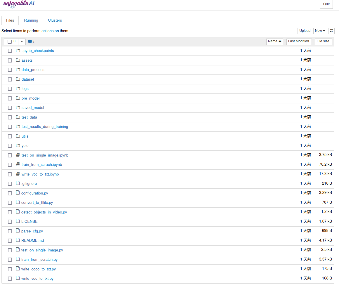

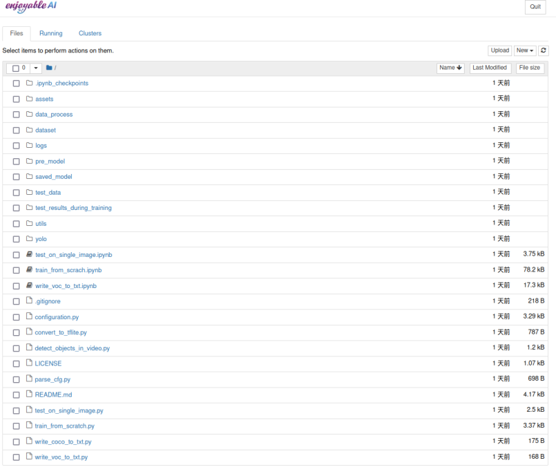

最后在web端打开工程代码,看到工程目录-
