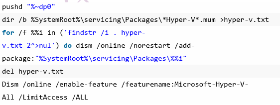

Win10版本为家庭版,无法在官网安装docker,采取开Hyper-V模仿专业版安装 Docker Desktop
Cmd输入systeminfo检查,满足hyper-v要求。
新建bat文件运行下面程序,模仿专业版。

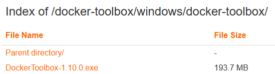

下载阿里镜像的docker文件

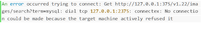

初次运行无法打开,Kitematic报错如下
Docker Quickstart报错如下
经查询,发现Oracle VM VirtualBox版本不正确,从官网上下载了6.1版本,此报错消失。

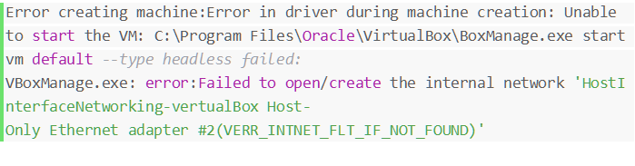

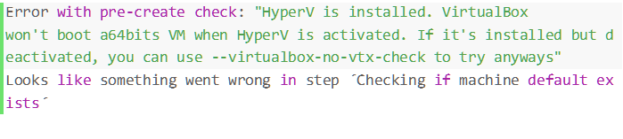

再次尝试运行,仍然报错:
根据报错提示,在start.bash中添加高亮部分代码解决
“${DOCKER_MACHINE}” create -d virtualbox --virtualbox-no-vtx-check “${VM}”

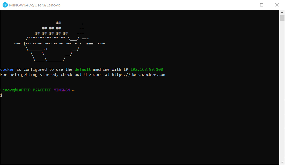

解决问题后docker顺利打开

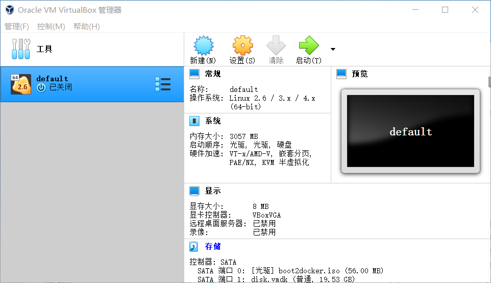

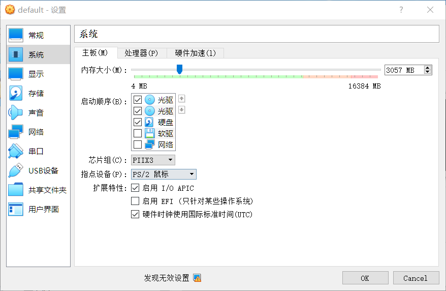

首先关闭docker否则无法进行内存修改,docker关闭后打开Oracle VM VirtualBox
进入设置-系统,修改内存为3G左右(已修改完成)

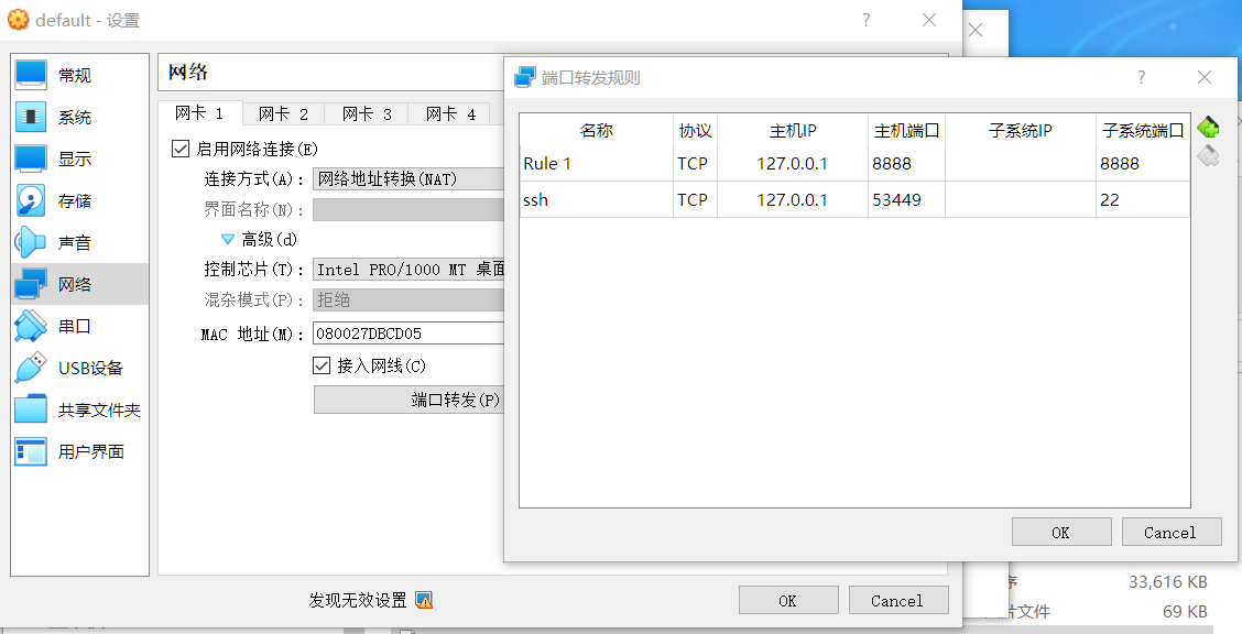

进入网络-端口转发,添加主机端口与子系统端口都为8888的本地回环ip

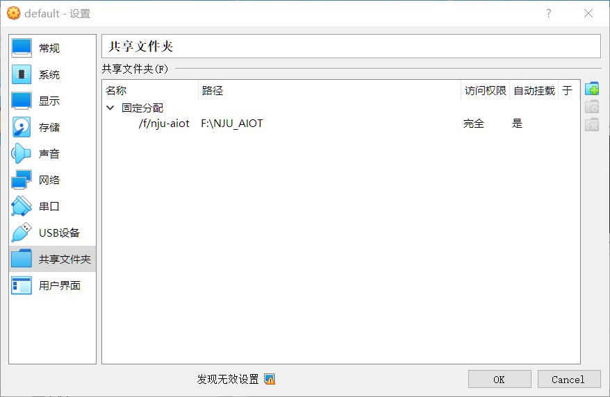

添加共享文件夹

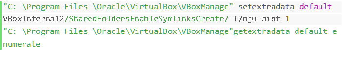

通过一下第一条指令为该共享文件夹添加 Symlink权限,并利用第二条指令验证添加是否成功。

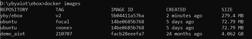

运行docker images

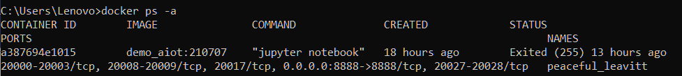

运行docker ps -a查询container id
docker run -d -p 8888:8888 -v /d/nju-aiot/part4_model_preparation/program_aiot:/home/assignment/ demo_aiot:210707 jupyter notebook

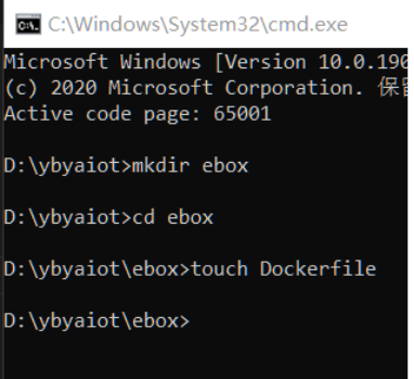

五、 进行docker镜像制作

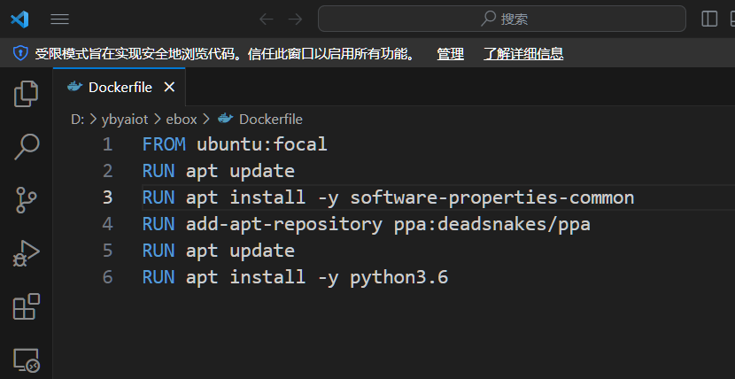

构建docker镜像制作文件夹以及Dockerfile

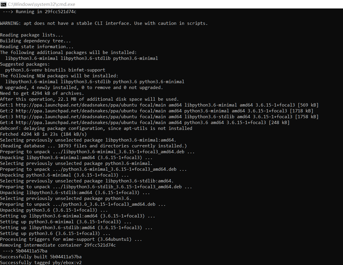

docker build-t yby/ebox:v2 .构建完成
可以看见已经成功构建

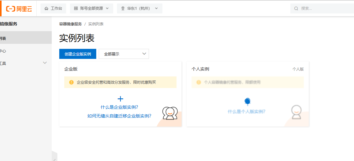

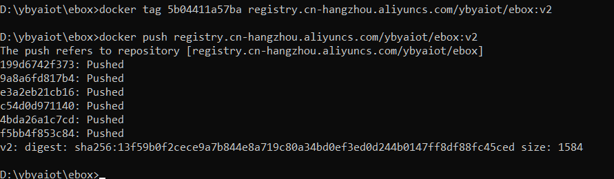

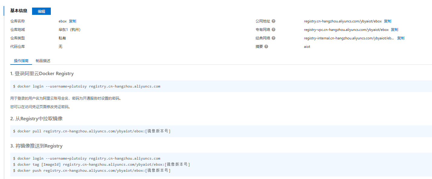

在阿里云上创建镜像仓库

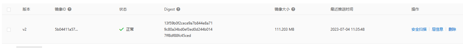

按指示将镜像推送到阿里云
推送完成后可以在阿里云中查看
