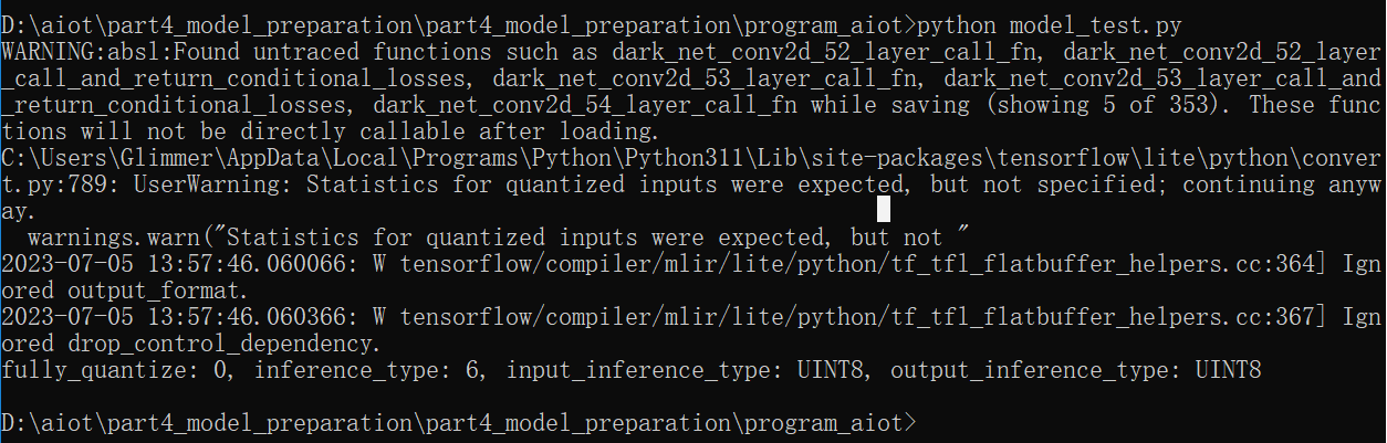

tflite_model_quant = converter.convert()
可以看到模型的输入输出和权重参数已经被量化为UINT8类型
