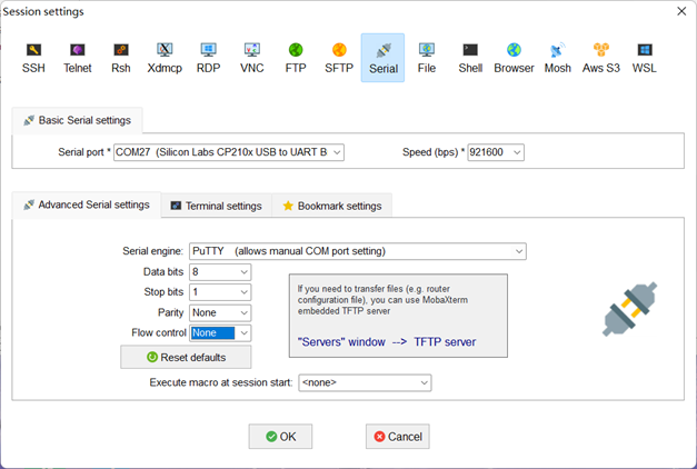

本文以无线连接的方式进行网络连接,主要使用Mobaxterm为平台。
首先使用串口连接通信
然后打开电脑的移动热点。然后通过
sudo nmcli device wifi rescan# 扫描wifi网络
sudo nmcli device wifi list # 列出找到的wifi网络
sudo wifi_connect "SSID" "PASSWD" # 连接某指定的wifi网络
连接到热点。
之后通过ifconfig找到IPv4地址
再用ssh命令连接。
