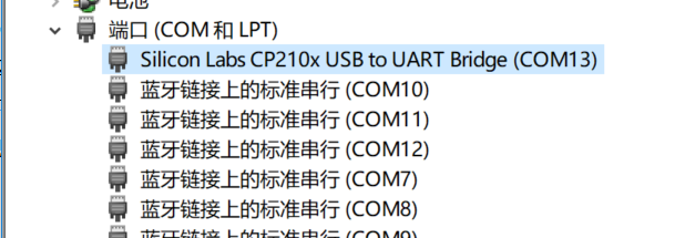

先安装串口驱动slabvcp,安装完成并正确连接电脑与x3派,能够在电脑设备管理器上找到对应端口
618×215 0 Bytes

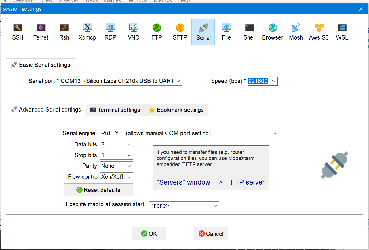

1282×867 0 Bytes

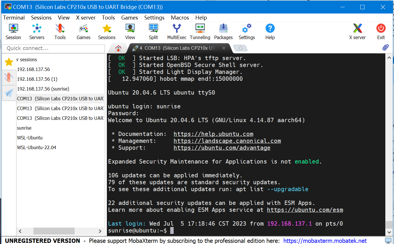

正确配置MobaXterm连接设置,即可连接到x3派
1368×849 0 Bytes
