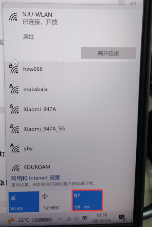

因为网线连接出现问题,我们采用了无线连接开发板的方案。-
首先在PC端,打开个人热点-
484×723 0 Bytes
1.png-

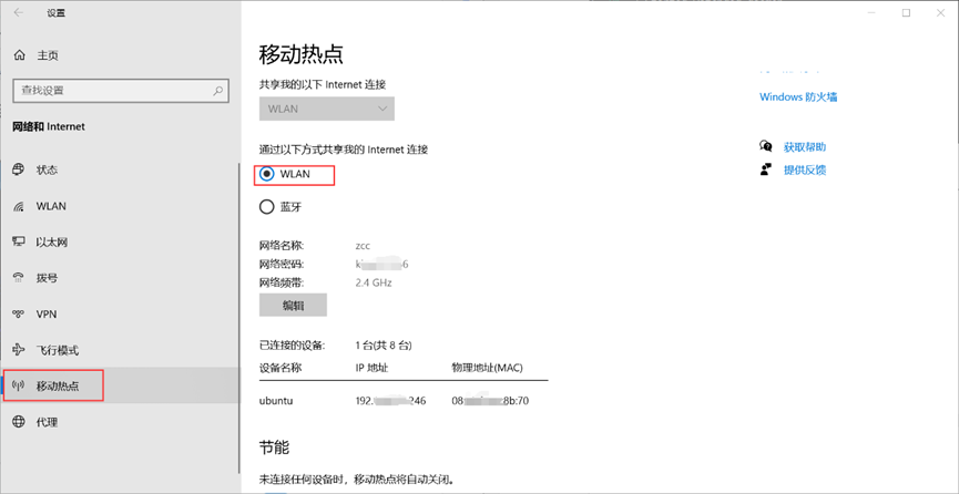

并点击“网络与Internet设置”,选择“移动热点”-
865×446 0 Bytes

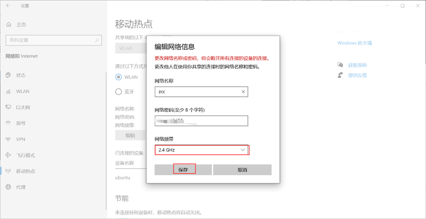

2.png-
通过WLAN共享Internet连接,并且设置网络频带为2.4GHz。-
865×446 0 Bytes

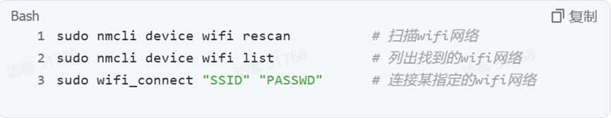

3.png-
然后在板端输入以下命令:-
865×168 0 Bytes
4.png-
![5.png](/uploads/dataSynchronization/api/v1/static/imgData/1688621056926.png-
这样就完成了!
