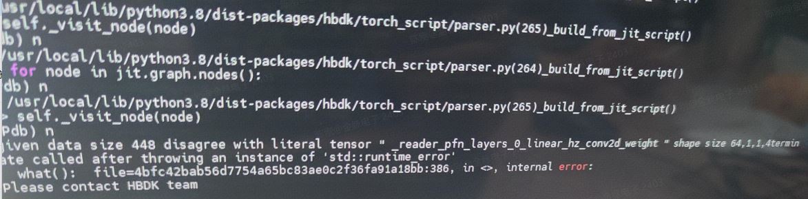

4.问题具体描述:你好,我在使用OE包对PointPillars模型进行编译生成hbm文件时,出现报错,如下面截图所示,请问怎么解决?
这里使用的是自己数据,浮点训练,量化训练都没报错,但是最后一步编译就报错了。

你好,请查看一下编译的out_dir目录下是否生成了hbir文件,如果生成了,麻烦提供一下
编译输出没有hbir文件,没有任何输出,还有其它解决办法吗?
从报错来看是实际data 的size 与给定的 shape 不一致,需要你这边检查一下代码,还有,请问你对PointPillars模型源代码做了哪些修改啊?
输入为(N,7)维度的数据,调试发现,好像只能输入(N,4)维的才可以编译成功。地平线提供的PointPillars参考算法是不是只支持4维的点云输入?
是的,由于编译器的限制,PointPillars参考算法只支持4维的点云输入; 我们也释放了支持5维点云输入的centerpoint参考算法,路径为/ddk/samples/ai_toolchain/horizon_model_train_sample/scripts/configs/detection/centerpoint
