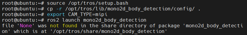

4.问题定位:运行人体检测与跟踪的python代码示例前执行ros2 launch mono2d_body_detection指令出现报错

请参考这个4.3 姿态检测 | RDK DOC (d-robotics.cc)
命令输入不对,应该是类似这样的
# 启动launch文件
ros2 launch hobot_falldown_detection hobot_falldown_detection.launch.py
命令输入不全?
第一次提问,上传附件操作不熟悉,实际截图为:
输入的命令应该是‘ros2 launch mono2d_body_detection hobot_mono2d_body_detection.launch.py‘吧,那两个是一行
