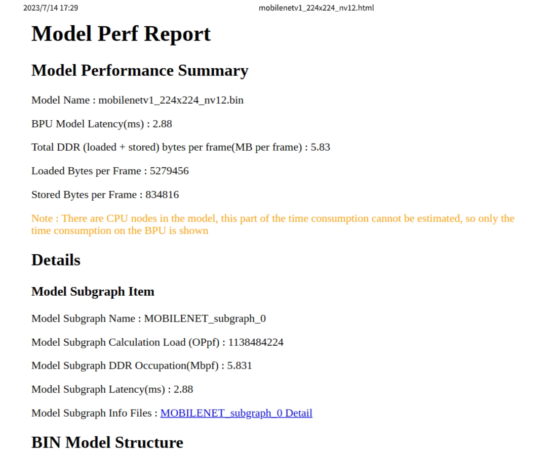

分析结果主要由 Model Performance Summary、Details 和 BIN Model Structure 三个部分组成。 Model Performance Summary 是整个 bin 模型的整体性能评估结果,其中各项指标为:
• Model Name——模型名称。-
• Model Latency(ms)——模型整体单帧计算耗时(单位为 ms)。-
• Model DDR Occupation(Mb per frame)——模型运行的整体内存占用情况(单位-
为 Mb/frame)。-
• Loaded Bytes per Frame——模型运行每帧读取数据量。-
• Stored Bytes per Frame——模型运行每帧存储数据量。
Details 是每份模型 BPU 子图的具体信息,在主页面中,每个子图提供的指标解读如下:
• Model Subgraph Name——子图名称。-
• Model Subgraph Calculation Load (OPpf)——子图的单帧计算量。-
• Model Subgraph DDR Occupation(Mbpf)——子图的单帧读写数据量(单位为MB)。-
• Model Subgraph Latency(ms)——子图的单帧计算耗时(单位为 ms)。-
• Model Subgraph Info Files——每份子图结果提供了一个明细入口,以上指标都-
是明细页面提取到的,进入到明细页面可以给您更加细致的参考信息。

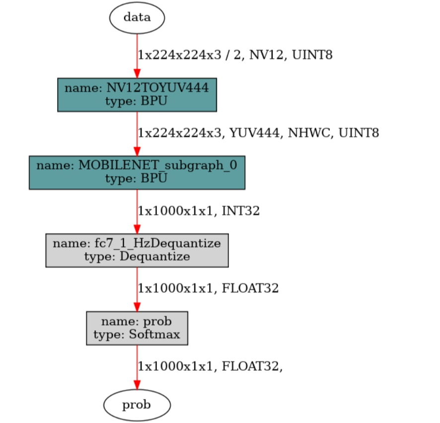

BIN Model Structure 部分提供的是 bin 模型的子图级可视化结果,图中深色节点表示-
运行在 BPU 上的节点,灰色节点表示在 CPU 上计算的节点。
