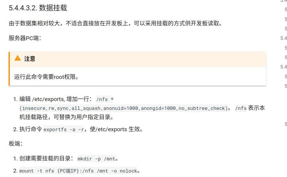

执行 exportfs-a-r 命令时提示: 该命令不存在!

你好,猜测你当前是在docker里使用的这个命令,这个需要在PC端而不是docker里面运行哈。
此外,该命令运行时需要使用sudo权限,如果没有的话,安装一个即可,该命令是常规的linux命令,网上使用方法很多,建议使用时搜索一下~
