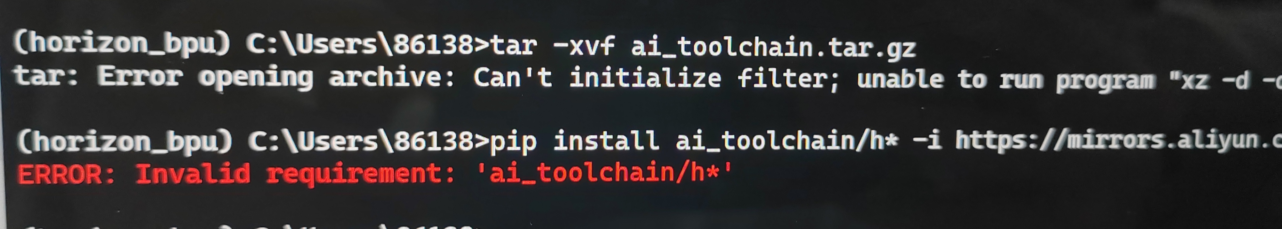

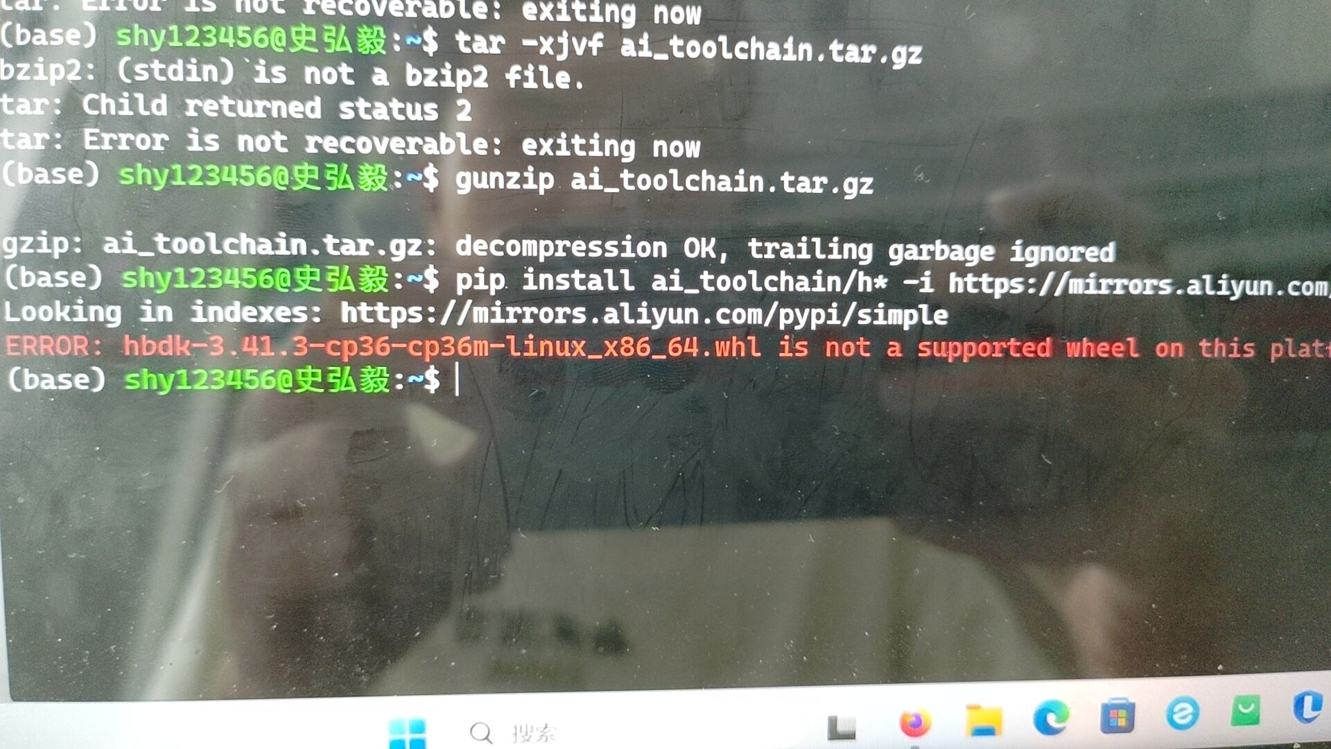

工作人员您好!我目前正在按照x3派工具链安装指南在自己的电脑上尝试操作,但是在进行到解压缩操作和在阿里镜像源上下载相关软件时出现了问题,并且tar -xvf yolov5s_v2.0.tar.gz和pip install pycocotools -i https://mirrors.aliyun.com/pypi/simple可以正常运行,但是涉及到aitoolchain的这两句:tar -xvf ai_toolchain.tar.gz和pip install ai_toolchain/h* -i https://mirrors.aliyun.com/pypi/simple却异常报错,更换解压命令后,解压缩似乎成功了,但报出的语句不像是正常解压成功,即时如此,
后一句还是不行,报错情况如图,希望能得到解决,感谢!
(教程解压命令)
(更换解压命令)
不是你的问题,是那篇教程本身有问题。
“获取模型转换资料包”这一步下载的资源都是适用于python3.8的,但是“创建模型转换环境”这一步使用的指令却是“conda create -n horizon_bpu python=3.6 -y”,指定的是python3.6版本。把这一步换成“conda create -n horizon_bpu python=3.8 -y”就好了

你好,关于解压命令可以试一下:tar -xvf ***.tar.gz,如果依旧不成功,可能是下载时文件损坏了
关于pip install 的报错看,应该是你的base里python版本与whl包对应的py版本不对应,比如我提供的截图,就是对应py38的才可以,麻烦尝试后给一下反馈哈~

嗯,已经尝试tar -xvf,仍显示no such file,并且查看了python版本,显示3.10.7,我将更改python版本,现在正好在回家路上,可能要晚上回复,如果文件已经损坏,请问一下该如何处理

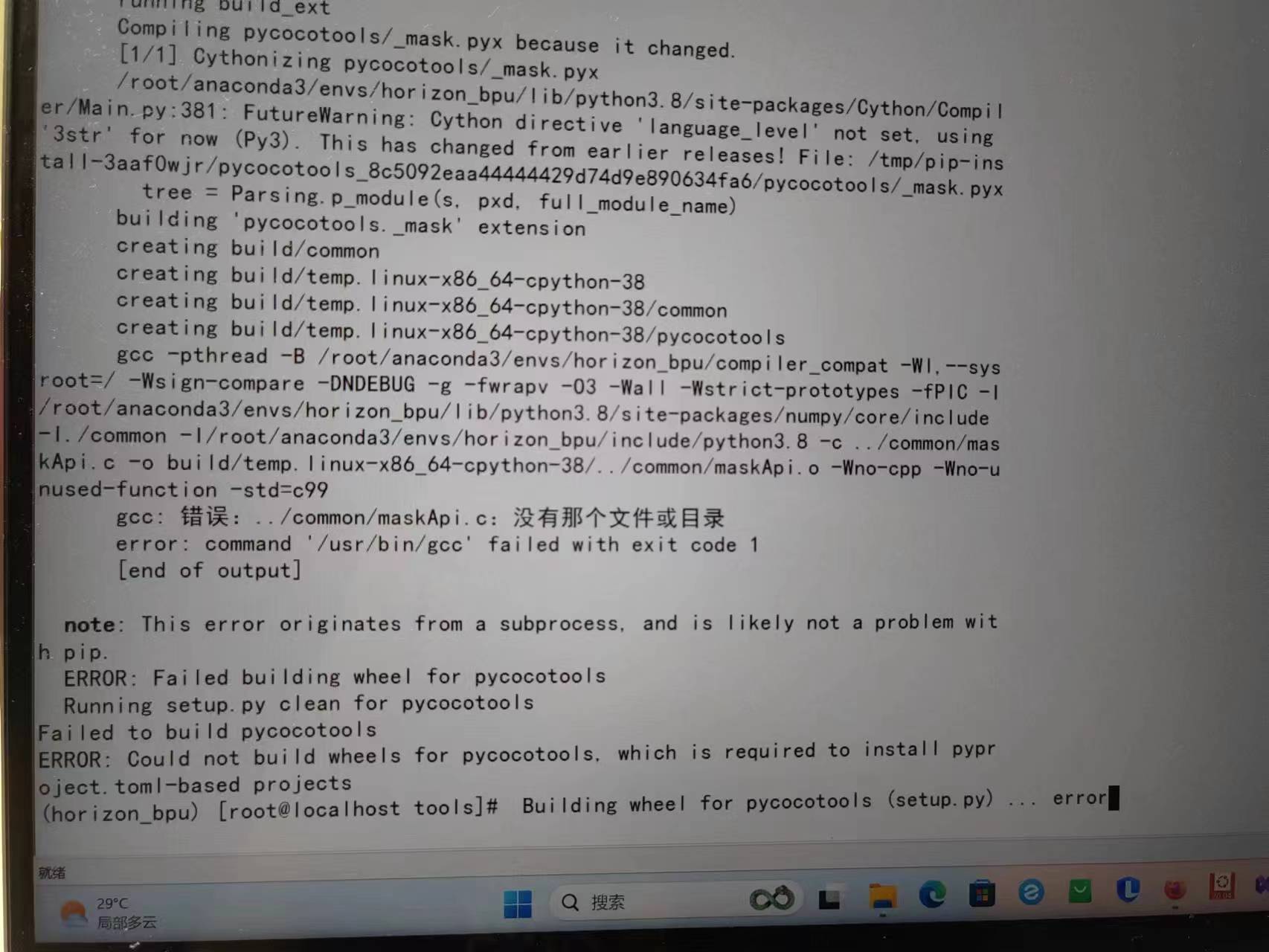

你好!这几天请教了好多大佬,也和其他组员进行了充分沟通,电脑也重置了重新安装了正确的版本,如果按照原先的教程,进度快的组员卡在pip install ai_toolchain/h* -i https://mirrors.aliyun.com/pypi/simple那一句,可下载,但下载完成后,报fail building wheels for pycocotools,就差这一句了,如果是按照本地安装这篇文章,似乎仍有问题,已经对着电脑愁好几天了,无奈再次请教,希望能得到帮助,感谢!

2023 年7 月 27 日 03:10
13
你好,我理解这是安装pycocotools的问题哈,要不网上搜一下?工具链这边没遇到这个问题哎,或者重新开个帖子提到 新手上路 下面,看看那边有没有伙伴遇到过这个问题
