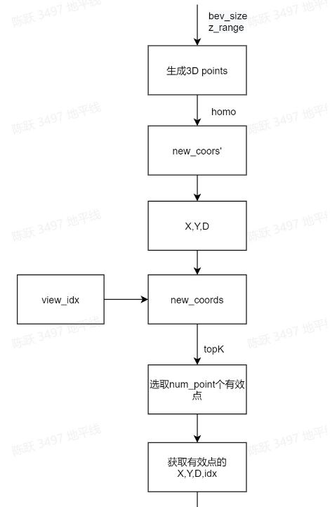

2)关于bev_lss模型生成参考点,homo矩阵转换到图像像素坐标时(X,Y,D),会将不在特征图范围内的点判为invalid点,这里为什么是根据特征图大小来判断(16,44),而不是根据原图img_size来判断(256,704),请帮忙解答,谢谢。

问题2:首先,view_transformer.py 中的_get_homography函数里,已经把homo矩阵scale到了图像特征的尺度,所以当使用homo矩阵把上图中的coords转换到new_coords(图像特征采样点)时,是把图像特征大小以外的点去除,而不是根据原图img_size来判断。
