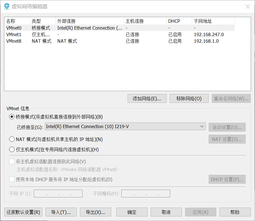

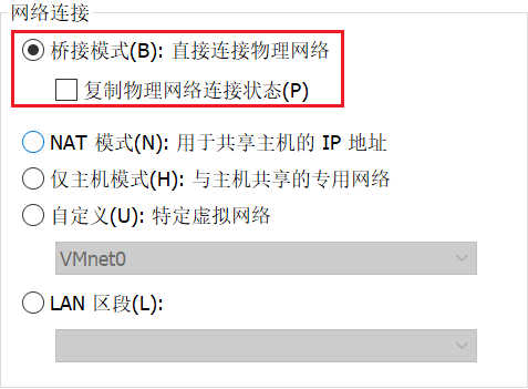

虚拟机与主机采用桥接模式,相关设置如下:

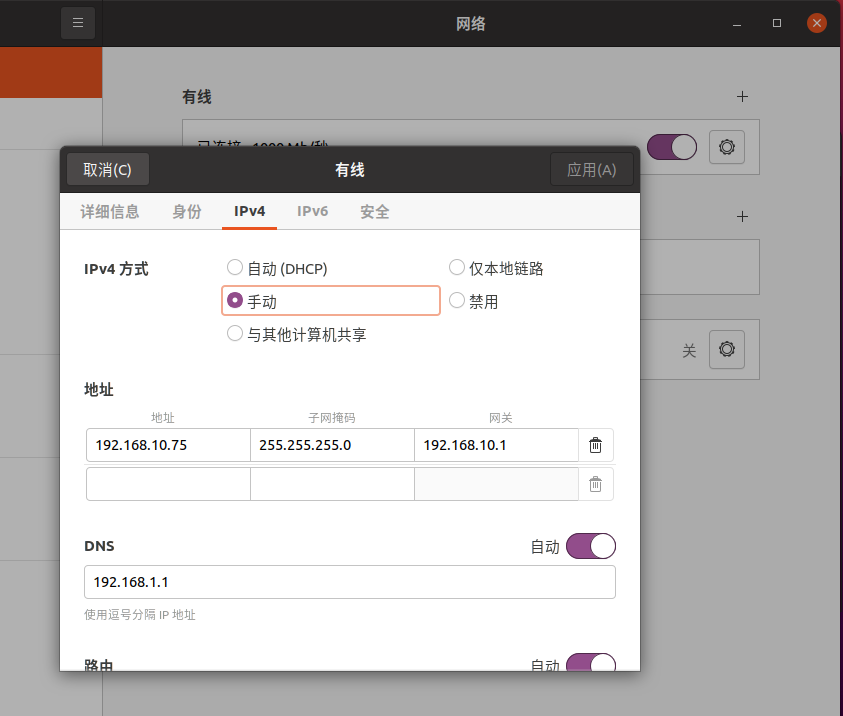

同时在虚拟机内部进行如下设置:

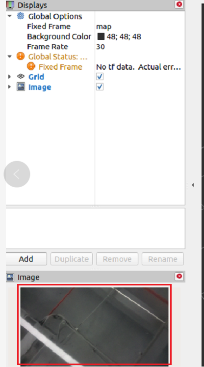

最后实现三者相互ping通,运行RVIZ的demo,即可实现效果
