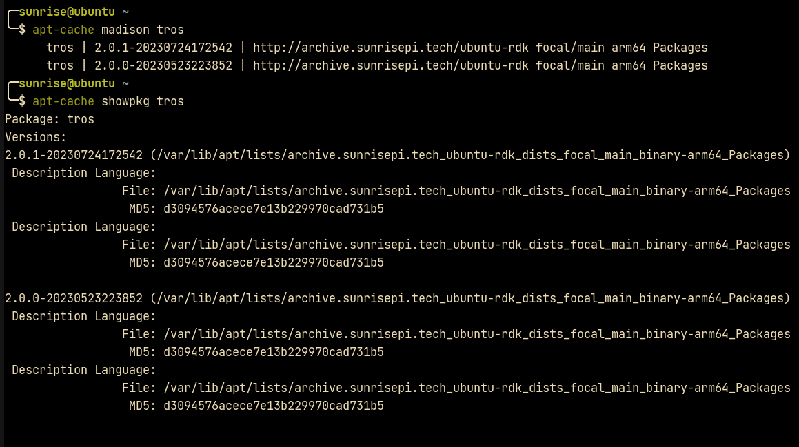

无法安装TROSv2.0.0
新板子拿到后只能升级到v2.0.1, 通过apt降级或删除重安也是v2.0.1,无法安装v2.0.0的版本.
请问如何才能降级为v2.0.0

为什么需要安装2.0.0, 是因为已经公司产品出货的搭载就是2.0.0. 目前v2.0.1初步测试还是存在不稳定和bug,总不能等着v2.0.1稳定后再给客户交货吧.
我们也有团队在测试v2.0.1,满足业务需求也会升级的.你们在不能保证v2.0.1的稳定的情况下,不应该直接将2.0.0的安装指向2.0.1.
