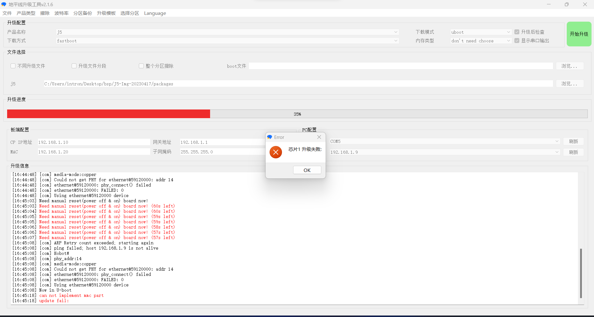

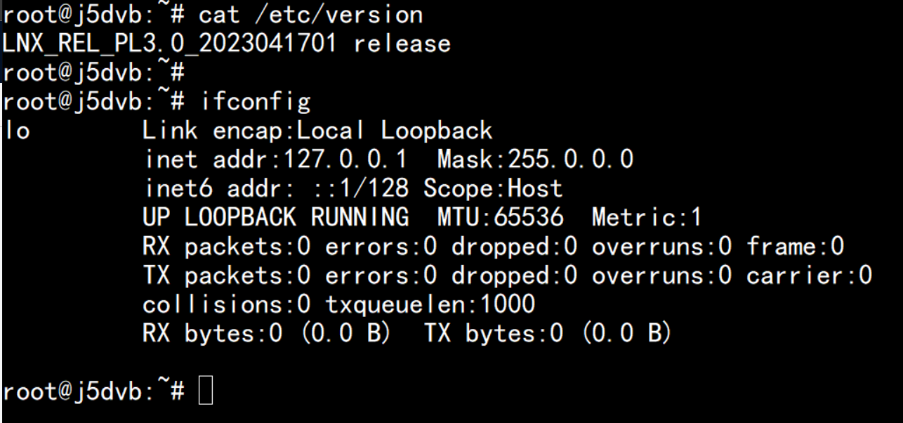

1)在第一次升级系统镜像时没有报错,但是使用ifconfig命令,板子无法显示IP地址,只有lo输出;
2)所有又进行了一次升级操作,就出现了下面的报错,好像是以太网物理层连接失败,请问如何解决?

您好,可以先试一下手动设置开发板 ip子网掩码网关等,再升级一次试试
hrut_ipfull s eth1 192.168.1.10 255.255.255.0 192.168.1.1
如果依然失败,那么改用uart再试一下看看
谢谢,还是不行。提示network is blocked,可能是网口驱动有问题,我们再看看。
可能需要关闭本机的防火墙设置
另外,目前发现部分网线或其他硬件环境存在问题,自协商时网络不通,需要调整到100M全双工,操作可参考如下
