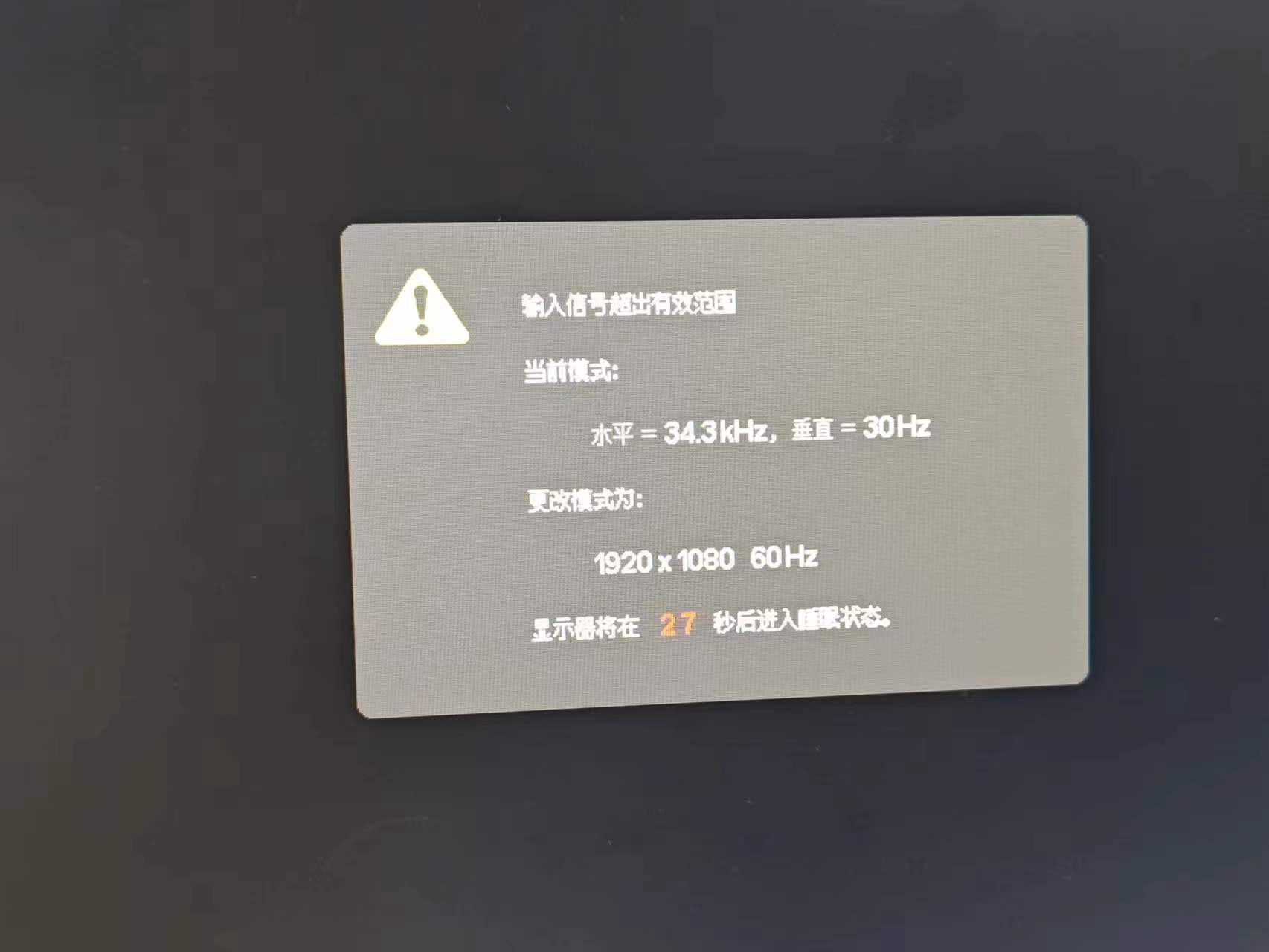

地平线旭日X3派HDMI连接显示屏,输入信号超出有效范围,要怎么解决?
你好,系统更新后,按照以下命令,重新安装桌面即可-
apt install hobot-boot=2.0.0-20230530181103
apt install hobot-multimedia=2.0.0-20230530181103
插上后显示屏没有任何反应,进不了桌面,进不了系统
串口或者网口登录后进行更新,本周会打一个镜像出来
